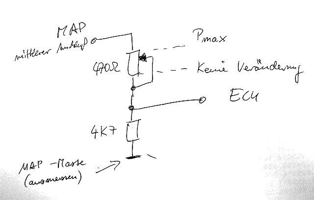

Denkbar ist ein Verbiegen des Kennfeldes des Drucksensors, damit 'sieht' das Steuergerät einen niedrigeren Druck als in real anliegt. Diese Manipulation hat aber wahrscheinlich Auswirkungen auf die Gemischbildung.
Machbar wäre es mit einem zusätzlichen Spannungsteile ('Poti'), welches mit dem Ausgangssignal des MAP Sensors gefüttert wird und eine einstellbare reduzierte Spannung ans Steuergerät meldet.
Vorteil wäre hier die Erhaltung der Abregelfunktion des Steuergerätes, welche für die Motorlebensdauer nötig ist.

Ich vermute, das Wete größer 4,5 Volt als Fehler interpretiert werden (Kurzschluß gegen 5 V Versorgung)
Einziges Problem bei der Poti Lösung ist wohl, das die Gemischbildung nimmer funktionieren würde, da das MAP Signal für die Luftmassenberechnung herangezogen wird. -> Weniger Luft wird errechnet -> Gemisch wird ausgemagert (teilweise über Lambda Regelung nachgeregelt -> wahrscheinlich wird dann CE leuchten) -> Verbr. Temp zu heiss -> Loch im Kolben

Ist der MAP Sensor der Luftmassenmesser? Und wo kommen denn diese Spannungsteile dran? Sind das normale Widerstände?
Ja - MAP bezeichnet den Luftmassensensor, ein Spannungsteiler besteht aus mindesetns zwei Widerständen und anbei ein Schaltungsvorschlag zur 'preiswerten Ladedruckerhöhung'.
Ob Dein Motor das aushält und ob's wirklich funktioniert musst DU schon selber raufsfinden - jammer hinterher NICHT wenn Du Dir preiswert Deinen Motor zerstört hast.
Die Ladedruckanzeige im Kombi wird übrigens nicht beeinflusst und zeigt die realen Werte an.
Beginne auf alle Fälle mit dem Potentiometer in der Stellung am unteren Anschlag und bewege Dich langsam in die andere Richtung.
Entsprechende Bauteile kosten weniger als ein Euro und können direkt in die Zuleitung eingebaut werden.
Anbei der 'Schaltplan' mit Dimensionierung der Bauteile.

Hmmm, werde es mal versuchen trotz der Risiken... Ich denke dass ich den cat vorsichts und leistungshalber auch entfernen werde. Falls mir im Nachhinein noch etwas fragwürdig erscheint werde ich nochmals auf dich zurückgreifen saab900turbo. Hoffe dass bis August alles gut läuft, denn dann kommt endlich meine lang ersehnte BSR Sportauspuffanlage aus Schweden : )) Sie wird sich an meinen Aero schmiegen wie ein baby an die Mutters Brust.
