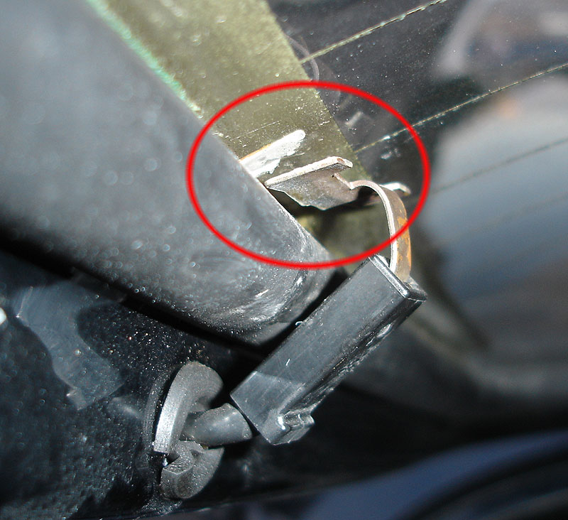

Kontakt Heckscheibenheizung abgebrochen
Wie kann man den wieder anflicken? Löten?

...bekommst du auch gelötet...
scheint mir auch einfacher zu sein, merci.
Denke auch, dass löten klappt. Ist ja noch "genug" an der Scheibe übrig. Etwas blöde dran zu kommen, aber machbar....
An der Scheibe würde ich nicht zu lange den Lötkolben drauf halten, nicht dass die lokal zu heiß wird und platzt.....
Gerade mal so lange, dass man das vorverzinnt bekommt und dann direkt den Kontakt (vorher vorverzinnen) dranhalten und abkühlen lassen.

Alternative: neue gebrauchte Scheibe einbauen. Heckscheibe ist doch recht einfach. Allerdings sollte man eine erwischen, an der noch alle Heizdrähte tun.
Vielleicht einen Tag lang mit dem Heck in die Sonne, damit die Temperaturdifferenz nicht zu hoch ist... Mir ist schon eine Scheibe aus vermutlich ähnlichem Grund geplatzt.
Dann am besten vorher mit Glasfaserstift ordentlich blank(!) kratzen, mit heissem Lötkolben (300 Grad), wie t9k schon beschreibt, kurz und schmerzlos beides vorverzinnen.

ankleben mit Sekundenkleber und dann mit Silberleitlack ( Conrad ) mehrmals einstreichen
oder löten mit Lötpaste, dazu Klemme und Scheibe bestreichen und mit Heißluftpistole kurz draufhalten.
Gibt doch jetzt auch "conductive paint"... damit müsste sowas auch gehen..
