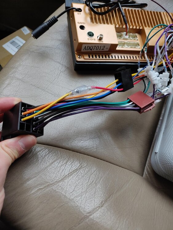

verzweifelt versuche ich zurzeit ein Android Radio in einem Saab 9-5 1999 mit AS3 einzubauen. Nach Anschluss normaler Verkabelung mit einem Iso zu Iso Adapter gab es 3 Probleme.

Danke schonmal für die Antwort. Es handelt sich um dieses Radio https://de.aliexpress.com/item/4000009603896.html?spm=a2g0s.9042311.0.0.3d344c4d4spLSo

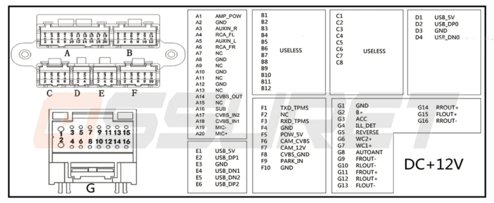

Das mit der Handbremse könnte natürlich sein, ich sehe bei dem Radio aber auf dem Verkabelungsplan nichts davon. Ich habe nur den Ausgang G mit den normalen Iso Ausgängen verkabelt.

F9 könnte der Eingang für die Handbremse sein. Würde allerdings in den Factory Settings nach einer Einstellung suchen um das Signal zu deaktivieren.
G8 müsste Dein Antennenproblem beheben.
Zu G8, das habe ich an "Remote on control for
amplifier (also antenna)" Pin 7 Laut der Website von oben angeschlossen. Aber hier steht auch "This pin is at 12V when head unit is turned on". Wäre es denn möglich das hier wirklich nur 12v drauf sind wenn die Radio App an ist (warum sollte er auch sonst Saft auf die Antenne geben). Und wenn kein Saft drauf ist schaltet sich der Saab Verstärker ab? Ich kann ja auch mal probieren F9 auf masse zu legen, ich dachte aber eigentlich der ganze F Stecker ist nur für die externe Rückfahrkamera.

Für was steht den A1 AMP_POW?
Messe doch Deine Vermutung mal aus.
Ich werde es morgen mal nachmesse, bin noch nicht dazu gekommen. Den A Stecker hab ich nicht in Benutzung, da hängen auf jeden fall 3 Chinch Eingänge oder Ausgänge am Kabel dran.
Also meine Vermutung hat sich bestätigt. Radio App an = 12 Volt auf dem Antennenkabel (bzw beim AS3 ist der Eingang ja um den amp zu aktivieren). Radio App aus = 0 Volt. Mir fällt jetzt nur keine Lösung zu dem Problem ein. 12Volt von einem anderen Kabel abzwacken? In den Einstellungen hatte ich auch nichts gefunden um das dauerhaft zu aktivieren. Das doofe ist dann ja wieder auch, es würde immer rauschen auf Lautstärke null.
