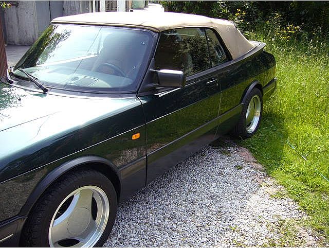

Schwarzes Auto:
Kommt wohl aus Italien, da es ein 93er ohne Airbag ist. Die Pedale deuten auf die angegebene Kilometerleistung hin, ebenso der Allgemeinzustand. Wenn es scheckheft gepflegt ist, sollte die Technik kein großes Thema sein. Wenn nicht, auf Basteleien achten! Aber der Tausch von Kühlwasser und Bremsflüssigkeit sollten angegangen werden (Falls nicht bereits geschehen), wird in Italien häufig vernachlässigt. Für einen 16S finde ich den Preis günstig, da so ein Wagen kaum noch zu finden ist.
Wenn die Zusatzinstrumente von Saab sind, ist das eine echte Wertsteigerung. Ebenfalls vorhanden ist eine Alarmanlage.
Rost wird nur in Ansätzen ein Thema sein. Während die deutschen Cabrios meist gammelig sind, hat das italienische Klima auf die Autos eine ziemlich positive Wirkung.
Ein neues Verdeck, was üblicherweise bis zu 1.500 € kosten kann, ist ebenfalls mit dabei. Also ein Problem und ein potentieller Kostenfaktor weniger. Achte auf Risse am Armaturenbrett und auf eine verzogene Aerobeplankung.
Falls Du für so einen Klassiker soviel Geld investieren willst, spricht aus meiner Sicht nichts dagegen. Mit hellem Leder eine schöne Kombination. Anschauen!
Grünes Auto:
Olio + Filtro 64500 km. Scheinbar auch - trotz Airbag - ein italienisches Auto. Handelt sich lt. der Angaben um einen Softturbo. Allerdings hat er auch einen Ladeluftkühler. Werte ich aber als positiv, auch wenn der LLK nachgerüstet wurde. Es gab aber auch welche ab Werk.
75 TKM rechtfertigen den hohen Preis, aber auch die sehr seltene - eher englisch anmutende - Kombination, die mit dem hellen Verdeck sehr schön ist. Links vorne im Motorraum erkenne ich auch eine Alarmanlage, die in Italien üblich ist.
Dazu gibt es 16" Felgen (TÜV Eintrag vorhanden?), achte aber auf das Herstelldatum der Reifen (Veraltet?). Die Handschuhfachbeplankung ist ebenfalls typisch für Italien. Außerdem sehe ich einen Aschenbecher mit Holz am Lenkrad vorbeischauen.
Ebenfalls anschauen, aber auf Zustand des Verdecks achten ! Das ist wahrscheinlich noch original. Achte ebenfalls auf angerostete Froststopfen unter dem Krümmer. Der Wagen hat mit der Kilometerleistung wahrscheinlich lange Standzeiten gehabt.
Bei beiden Wagen den Tempomat und Klimaanlage (R12, Ersatzstoff oder bereits R134A Umrüstung?) ausprobieren, Kopfdichtungswechsel belegen lassen und auf jeden Fall auf eine nachweisbare Kilometerleistung achten (Nicht nur Scheckheft, sondern auch frühere Rechnungen von Inspektionen!!!). Unfallfrei sollten die beiden Wagen natürlich auch sein (Auf Verzug der Längstreben im Vorderwagen achten).

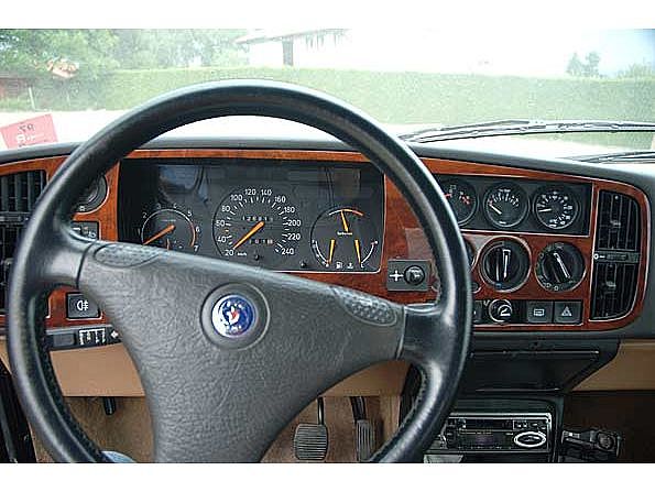

A propos Lenkrad... Ist dieses Airbag-Lenkrad jemals in einem 901 geliefert worden? Es sieht aus wie in frühen 9000-er.
http://pic.autoscout24.de/images-big/9/0/3/89540309_4.jpg
... ist mir auch aus italienischer Hinsicht nicht Bekannt im 901, obwohl das Lendrad und alte oder neue Airbag-Abdeckung brauchbar/auswechselbar sein sollten!
Habe im 1994 den selben Fall erlebt ... aufgepasst, denn dies kann sehr wohl nach einer Repataur / Unfall hinweisen !!!
Gi.Pi.
Das Lenkrad ist so nie im 900-1 geliefert worden. Ich fahre das aber auch so, weil ich es einfach schöner finde mit dem bunten Logo. Dar Airbag ist ansonsten idenisch, der bunte kommt aus dem 9000 oder 900-2.
Doch. In Deutschland sind einige Top-Edition Modelle mit diesem Lenkrad ausgeliefert worden.
Gruß Thilo
Es wäre theoretisch möglich, da es das CV als Mj. 94 gab. Hast Du etwas konkretere Informationen, in welchen Fahrzeugen das neue Design verbaut wurde?
lt. Prospekt von 1994 müssten 900 turbo "Top Edition", 900 "Top Edition" und 900 "Top" das neue Design haben.
Verbaut wurden aber beide Varianten.
