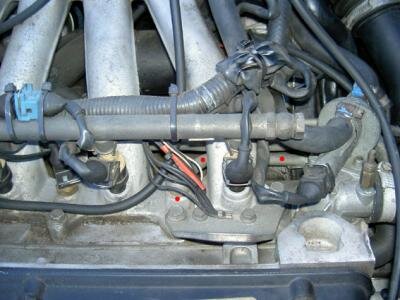

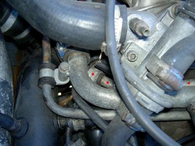

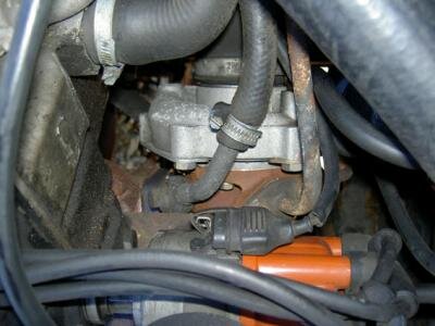

...so, ich hätte drei nette Photos von meiner Schmutzschatulle, aber wie ich gemerkt habe, geht´s reinstellen hier immer noch nicht ohne eigenen Server... Wer will sie also haben?

na das sieht ja _richtig_ Klasse aus!! Vielen Dank für die Bilder!
Wenn ich es noch schaffe, werde ich mich da heute gleich nochmal ranmachen.
Eine Frage hätte ich noch: wo ist die Haltelasche des Metallstückes festgemacht - an der unteren Schraube vom Thermostatgehäuse?
Ja, genau da! :)

Also ich habe das jetzt genauso gemacht, wie es auf den Photos zu sehen ist und Erik das mit der Halterung ja bestätigt hat: Hohlschraube zwischen Ansaugrohre der Zylinder 3 und 4 und die Befestigungslasche an der unteren Thermostatschraube - so hatte ich es mir ja auch gedacht.
Aber wenn ich die Leitung zum Turbolader so lege, passt das Rohr von der Heizung da ums verrecken nicht mehr dran :confused2:
Das Heizungsrohr wird doch ebenfalls an der unteren Thermostatschraube festgemacht und dann an einer der Ansaugkrümmerschrauben mit drangeschraubt ?! So war es zumindest vorher und so passt es jetzt irgendwie gar nicht mehr!
Grüße von einem langsam an sich zweifelnden
