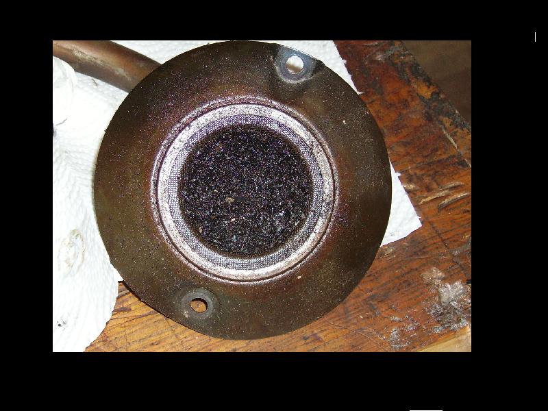

Ich glaube, dass nun der richtige Zeitpunkt für deinen gekommen ist die Ölwanne abzubauen. Meiner hat 158.000 runter, und wir haben heute das Öl-Schwimmbecken ausgebaut um das Ölsieb zu begutachten. Ergebniss: Hätte uns schlimmer treffen können......dennoch, die ersten Anzeichen waren ganz klar da!

um Dir die Entspanntheit zu nehmen,
wir haben schon schlimmere Siebe bei 70000km gesehen....:biggrin:

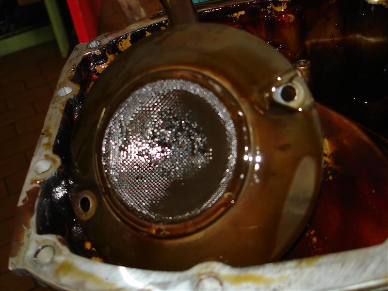

Sodele, weil ich dieses Thema mal wieder angebrochen hatte hier eine kurze Rückmeldung aus meiner Ölwanne nach 72000 km:
Alles im Grünen Bereich! :smile:
Ein bißchen "Geschmodder" am Boden der Wanne war natürlich zu finden (besonders im höher gelegenen Bereich), das Sieb war aber fast ganz sauber.
Was aber auffiel waren der O-Ring am Ölansaugrohr (am Sieb) und die beiden kleinen O-Ringe am Verbindungsrohr zum Olfilter. Alle drei richtig porös und rissig.
