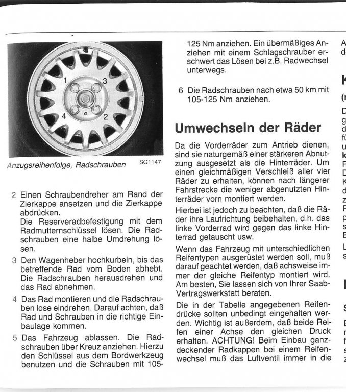

Das schreibt Saab in seiner Betriebsanleitung
http://www.saab-cars.de/attachment.php?attachmentid=30465&stc=1&d=1240254888
:biggrin:sach ich doch:biggrin:die kennen ihre pappenheimer:biggrin:
Du musst aber auch mal sehen, wie alt Deine Bedienungsanleitung, bzw. wie alt diese Empfehlung ist... 15 - 20 Jahre...? :biggrin:
Da hat sich in dieser Zeit EINIGES getan an Erkenntnissen und Empfehlungen.
Noch ein letztes Mal die deutliche Meinung ALLER Reifenhersteller, die diese Empfehlung mit diversen Fahrversuchen eindeutig dokumentieren: die besser profilierten Reifen sollen auf die HA, da dies die Führungsräder eines Fahrzeuges sind - auch bei Fronttrieblern...
Abgesehen davon vertraue ich bei diesem Thema mehr den Reifen- als den Fahrzeugherstellern...
Aber wie gesagt, jeder wie er will und kann... :tongue:
Gruß, Jens
