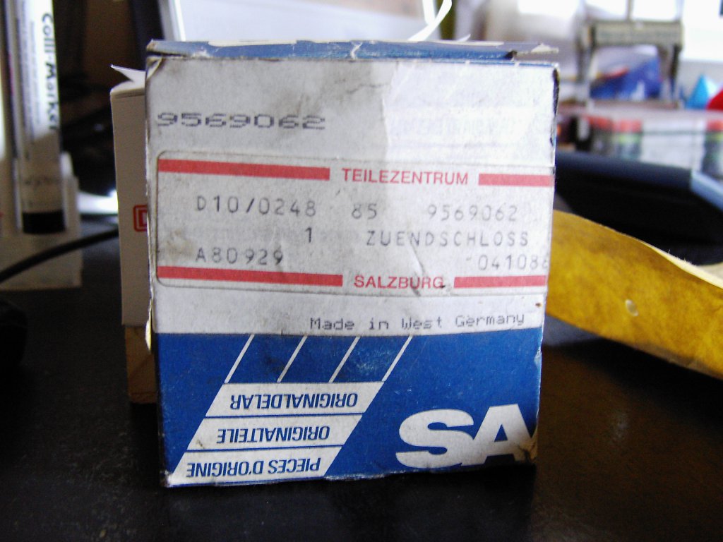

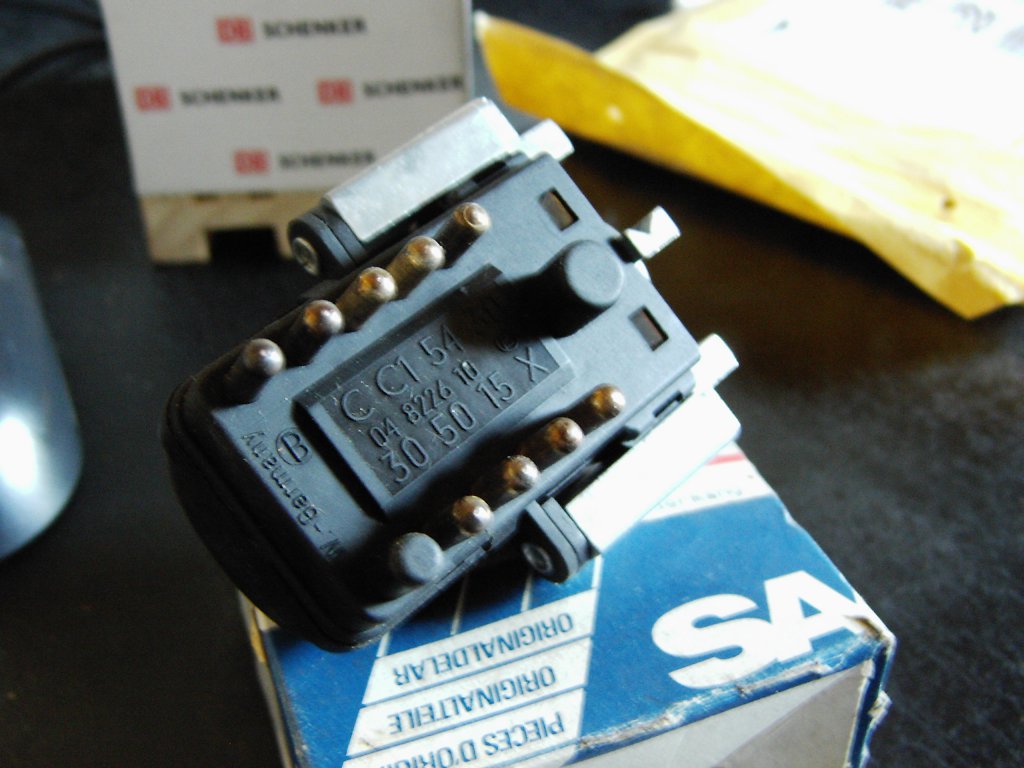

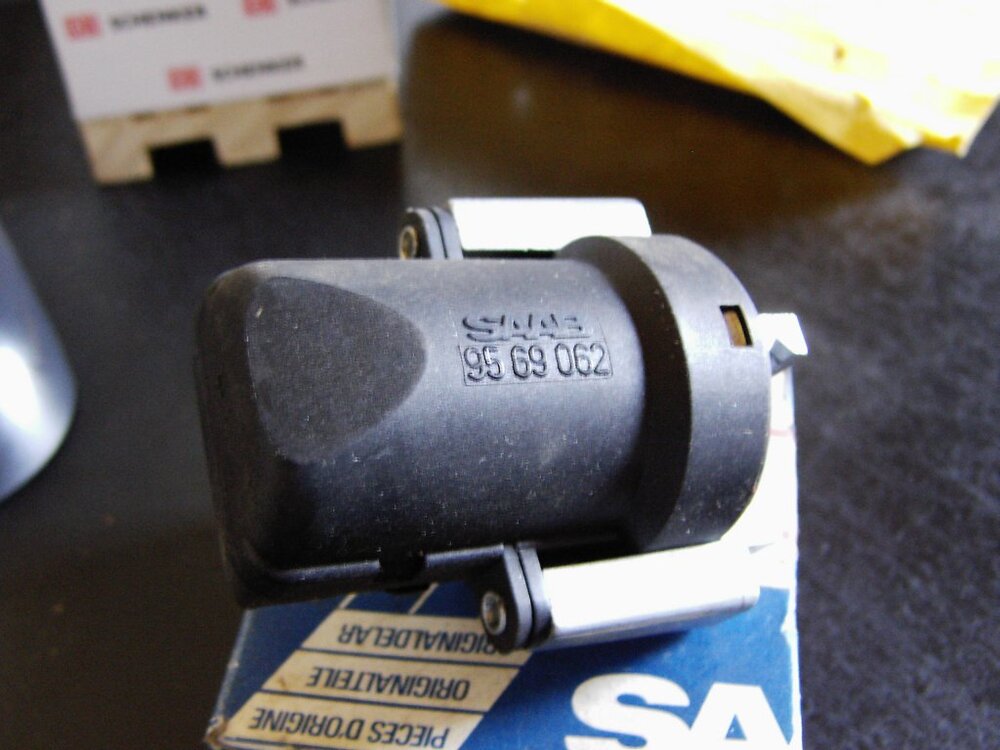

mir ist da beim letzten Stöbern was in die Finger gekommen : :eek:
sag einfach Bescheid, falls Dir das Teil helfen könnte ! :smile:
So können Reste auch verwertet werden:

@ StockCar genau das ist das Teil, das mich ärgert :cool:
Original Saab-Ersatzteil?
