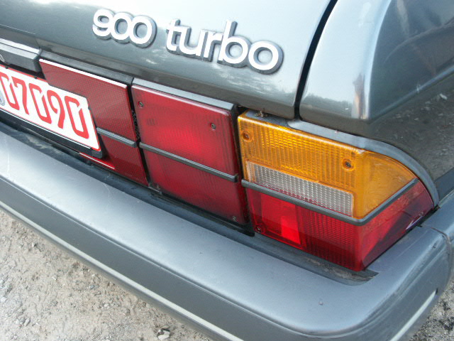

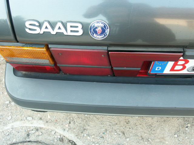

Dieses We habe ich es entlich mal geschafft meine Blende unter dem Kennzeichen zu verbauen. Leider sind da riesige Spaltmaße wie auf dem Foto zu erkennen ist. Hatte jemand schon mal das gleiche Problem? Sollte das ursprünglich zusätzlich verklebt werden? Ach noch was. Hat jemand eine Idee wie ich die inneren Rückleuchten glänzender bekomme? Ich habe äußere Rückleuchten aus den Staten dran die wesendlich mehr glänzen. Alles Gute

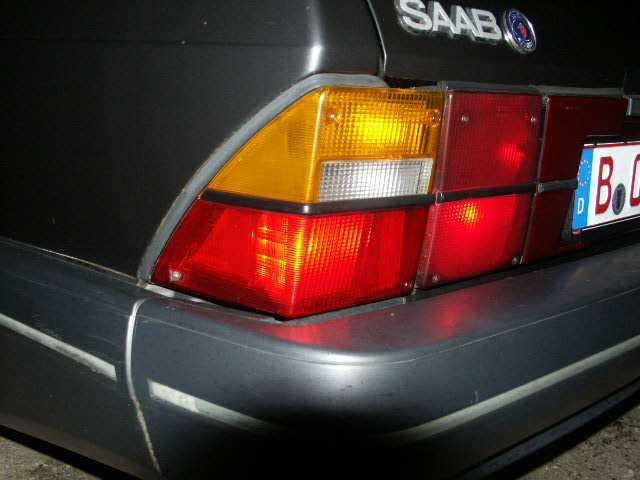

Ich habe selber mal in einer Werbefirma gearbeitet. Wir haben immer Autopolitur genommen. Ich werde das mal mit der Politur von Dir versuchen. Danke. Abei ein Bild vom meinem CV. Der Effekt ist aber der gleiche. Sieht Abends wirklich sehr stimmig aus. Ich habe es ohne Blitz fotografiert, daher die lange Belichtungszeit. Sieht sehr hell aus, ist aber sehr dezent. Alles Gute
ist zwar vom CV aber trotzdem danke... :smile:

Blende unter dem Kennzeichen Leider sind da riesige Spaltmaße wie auf dem Foto zu erkennen ist. Hatte jemand schon mal das gleiche Problem? Sollte das ursprünglich zusätzlich verklebt werden?
Leider sind diese Plasikblenden tatsächlich sehr ungenau; da gibt's nur eins, verkelben, nützt auch damit es nicht vibriert beim Fahren!
Ich habe von diesen roten Plastikblenden zu haufen montiert, jene der CC sind ungenauer als die der Sedan, deshalb habe ich sie immer wie gemäss der Originalbeschreibung verklebt, obwohl es für die Reinigung von Nachteilen ist, da es nicht mehr schnell demontieren lässt! Aufgepasst beim demontieren, wenn Klebstoff auf der silber/grau gespritzter Fläche befindet, riskiert man dass die silber/graue Farbe abblättert!
Empfehlung auf dem CC für jene die es nicht fix montieren wollen:
auf der Auflagefläche von der Plastikbelende, zum Metal der Heckklappe, links und rechts je 1 magnetisches L-Schild fix kleben, damit die Blende auf der Höhe des Nummernschildes trotzdem gut an der Heckklappe haftet; funktioniert leider beim Sedan nicht, da die Nummernschildhalterung aus Alu ist! Die Seitenteile können mit feiner flexibler Dichtmasse, Stellenweise angeklebt werden, damit es nicht vibriert!

Nee, ich denke, daß Micha (auch) den oberen Spalt meinte, welcher bei dem Briten ja doch 'etwas anders' aussieht.
Dazu noch mal das Bild:
http://www.saab-cars.de/attachment.php?attachmentid=13510&d=1184522481
righty-right. da ist wohl kleben angesagt. Aber wenns von sich aus eigentlich nicht hält? Dann muss man wirklich aufpassen, dass man sauber klebt, weil sonst siehts fusslich aus ;)
