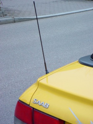

7. Das ein und ausfahren der Antenne hört sich sehr ungesund an hab's schon mit WD 40 versucht bringt aber nix...

7. normal "klock-klock", denke ich.

Ja klock klock und am schluss so ein brummen...

7. Das Klacken ist normal, alternativ kannste die Motorantenne aber auch durch eine andere ersetzen...
So zum Beispiel (Bosch Flex):
Gruß Martin
Also das "Klacken" ist da auch wenn das Radio aus ist, hab das gefühl das es nur bei warm gefahrenem Motor zu hören ist(von daher evtl. doch eher was vom Motor). Kann es bei offener Haube nicht orten da es dazu einfach zu leiße ist. Es ist wirklcih nur im stand zu hören wenn klima, lüftung, radio aus sind, und die fenster geschlossen sind.
Das klock klock der antenne stört mich nicht wirklich also von daher...
