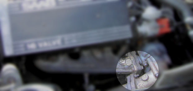

Wo soll sie rein? Welche der beiden vorgeprägten Öffnungen, oder noch ganz woanders hin, z.B. in das alte EGR-Loch, oder weiter unten, irgendwo ins Flammrohr? (Klaus hat schon geschrieben: nicht in den Krümmer bohren. :) )
Mit welcher Bohrergröße wird das Loch gebohrt? Kann man das (M18?)Gewinde direkt ins vorhandene Material schneiden, oder muß eine Mutter aufgeschweißt werden? Muß das zu durchbohrende Teil ausgebaut werden, oder dürfen Metallspäne vom Bohren ins Innere der Auspuffanlage gelangen ohne dort hinterher Schaden anzurichten?

Das Gewinde solltest Du in das Krümmerknie am Lader (Sonden-Originalposition ist nach UNTEN) schneiden.
Falls Du die Sonde ins Flammrohr setzen möchtst, brauchst Du eine passende Einschweissmutter
Also nicht in dieses vorgeprägte Loch im Krümmerknie auf meinem ersten Foto? OK, "nach unten" macht natürlich Sinn, weil Wärme ja nach oben steigt, und man will ja keine gegrillten Kabel...
Nicht in den Krümmer vor den Lader, das hattest Du ja schon geschrieben. Da besteht wohl auch das Risiko, Metallspäne in den Turbo zu bekommen... Und das Einschweißen einer Mutter möchte ich mir auch ersparen, wenn möglich.
Hat jemand ein Foto der originalen/korrekten Einbaulage parat? Wie verläuft dann das abgehende Kabel? Ich hatte es eigentlich in die vorhandenen Klammern entlang des oberen Randes der inneren Kotflügelwand legen wollen...

Lambdasondengewinde ist M18 x 1,5 soweit ich das auswendig weiß. Ist ein recht spezielles Gewinde, daher lohnt der relativ teure Gewindeschneider nicht, wenn man's nur einmal macht.
Sinnvoller wäre Turboknie ausbauen, in die Schlosserei / Dreherei bringen und die Gusswarze planen, ein Loch bohren und das Gewinde schneiden lassen. Alternativ ein Gebrauchtteil mit vorhandenem Gewinde verbauen.
Position der Sonde ist Motorisierungs- und Baujahrabhängig. Mein 8V turbo G-Kat hatte das Loch oben am Turboknie genutzt, die meisten 16V turbos haben's unten. Ganz frühe Modelle mit der Lambdasonde ohne Beheizung auch mal im Krümmer.

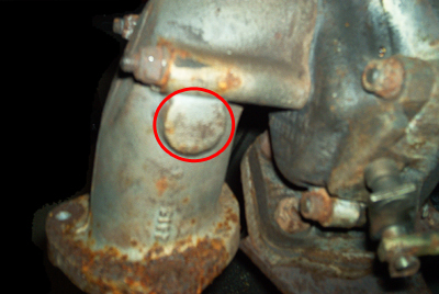

Ich muß nochmal nachfragen:
Euren Antworten entnehme ich: normal wäre beim TU16s wohl der Einbau von unten ins Gußknie hinter dem Turbo. Aber:
Falls Du die Sonde ins Flammrohr setzen möchtst' date=' brauchst Du eine passende Einschweissmutter[/quote']
Welche Einbaulage wäre aus technischen Gründen vorzuziehen?
Was spricht konkret für eine eingeschweißte Mutter im Flammrohr (vielleicht geringere Hitzebelastung der Sonde?) was dagagen (vielleicht der etwas längere Regelweg, den das Abgas erst zurücklegen muß bevor die Sonde ansprechen kann --> erhöhte Überschwingneigung?)
Und was spricht für den Einbau an der vorgeprägten Stelle unter dem Turboknie (Foto)? Was spricht hier dagegen?
Ich würde die Vor- und Nachteile beider Einbaupositionen gerne kennen, bevor ich mich für eine der beiden entscheide. Oder ist das technisch wirklich absolut gleichwertig, und völlig egal?

Naja was willst du denn noch wissen ,die Lambdasonde ist original nach unten verbaut.
Je näher am Motor desto besser, zu nah ist aber auch nicht gut.
