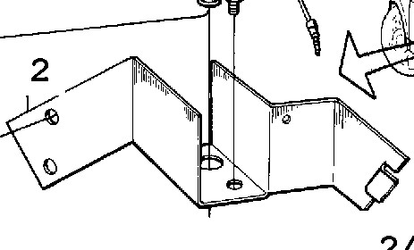

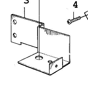

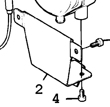

ne nicht ganz.. schau mal hier...
El. Antenne Einbau
da findest du Infos zu den Halterungen und ein bild von mir auf dem eine abgeschrägte Antenne eines 9000ers zu sehen ist...
die 900er Antenne hat oben eine Kugel.. ich denke beim Cab ist das auch so...
das kannst du dann auch hier sehen Automatikantenne Saab 900 Cabrio
