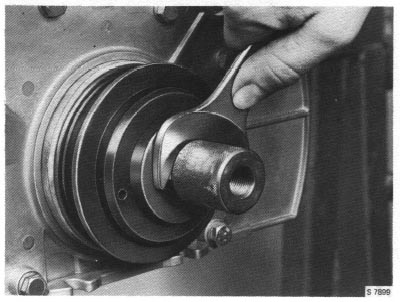

So sieht's aus.

das Teil ist dreiteilig und wird mit, ich glaub drei, Schrauben an den Schwungscheibenbefestigungslöchern festgeschraubt, der Simmering wird dann mit dem großen zentralen Gewinde eingepresst, siehe Bild oben.

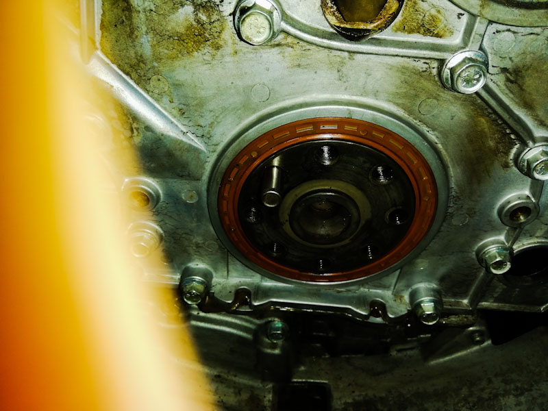

gestern stand bei mir der Austausch des Kurbelwellendichtring an.

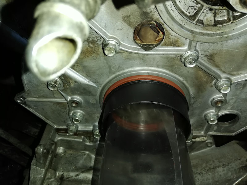

Da ich nicht das Profieindrückwerkzeug habe, und ganz gern improvisierte, habe ich nach einer Alternative gesucht.
Ich bin zu Hause fündig geworden. Es ist der Aussenring der Burger - Bulettenpresse meiner Frau aus der Küche. :smile:
Zusätzlich noch eine Klarsichtfolie vom Klemmhefter und einen 500gr. Hammer. Unten sind Photos.
Das Ansetzen des Dichring war etwas Fummelei denn er klappt schell seitlich weg.
Nach ein paar Versuchen konnte ich dann einklopfen.
Der schwere Hammer hat auch bei kurzem Schwenkweg einen kraftvollen Impuls.
Zwischendurch immer kontrolliert, konnte ich den Ring gleichmäßig eintreiben.
Ob er dicht ist? - Weiß ich noch nicht. Werde nach den ersten paar Tausend km berichten.

Wie hast Du den Ring auf die Dichtfläche der Welle geschoben?
Der Ring ist nur zum Eintreiben. Die Folie hab ich als Trichter gerollt am Wellensitz angelegt, vorher eingeölt und so als Konus bei Aufschieben der Dichtung genutzt.
