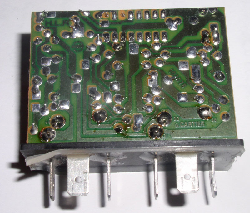

Ne, nee, das mit dem "Geisterlichtrelais" ist ein nicht ganz unhäufig auftretender Defekt, ich hatte den in meiner Mingazeit bei Cabs schon zweimal... Weiss der Scheitan, warum nur bei Cabs ?
Ganz einfach, das Lichtrelais ist fällig ! und das Teil ist besonders ab ca. Baujahr 89 aufwärts nicht ganz billig...
Ich würde Gerd da zustimmen. Kostenpunkt 65€ bei Flenner. Es sei denn, Gerd hat seins noch und verkauft es Dir günstig:smile:.

...und so sieht's von innen aus (wenn's kaputt ist). Man beachte die verschmurgelten Lötstellen.
