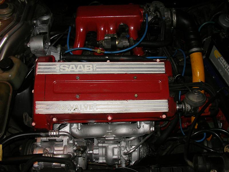

Meiner nach der Motorwäsche und der anderen Prozedur.

Hübsch - aber ich esse leiber vom Teller als vom Zylinderkopfdeckel.
LEGO-BAUSTEINE !!!
*grübel*
...aber kamen die nicht aus DÄNEMARK ??
Da werden die Jungs im Kindergarten aber staunen.
Aber muttu oben auf den Deckel noch ein paar grüne Klötzchen draufkleben.
Sieht so kahl aus, ohne die...
