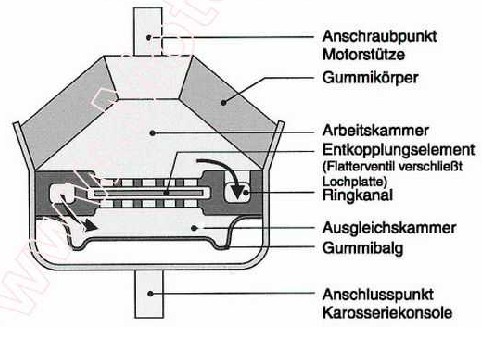

Grüß Dich gp,
http://motorlexikon.de/?I=8362&R=M
Damit sollte sich das Prinzip verstehen lassen.
Der dritte und folgende Satz dürfte Dich sehr interessieren:
"Die Notwendigkeit einer hydraulischen Dämpfung ergibt sich ausschließlich aus den Anforderungen des Federungskomforts auf unebener Fahrbahn, wo die Resonanz der Motormasse in weichen Lagern zu unangenehmen Nachschwingungen führt."
"Speziell die Frontpassagiere im Pkw empfinden dieses sog. „Stuckern” als mangelhaften Federungskomfort und ordnen dies gefühlsmäßig der Vorderachse zu."

PPS: also so wie ich das sehe (abbildung) müsste entweder das Flatterventil nicht mehr schließen oder der Gummibalg der Ausgleichskammer defekt sein, damit keine Dämpfung mehr vorhanden ist. Das Lager könnte von außen noch völlig unversehrt aussehen.
