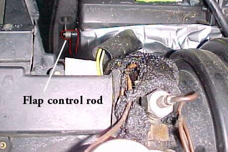

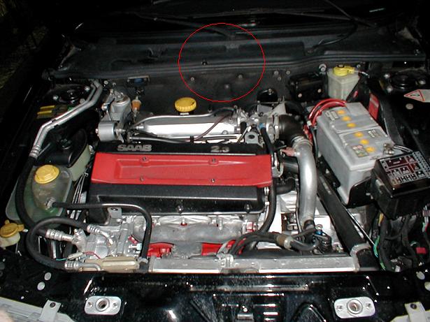

Hallo spritkop.
Dieses Plastikhebelchen, was gerne abbricht, konnte mal man mit einem Reparatursatz flicken (da wurde so eine Belchprotese einfach drübergesteckt). Ich weiß allerdings nicht, ob es das noch gibt, bzw woher ich das damals immer bestellt habe. Entweder bei Saab selber oder mal über http://www.skanimport.de probieren, falls dieses Hebelchen abgebrochen sein sollte - ansonsten würde ein Austausch dieser von MIB beschriebenen Drosselklappe nötig. Diese Klappe an sich ist nicht sooo teuer, nur ist das ne ziemlich nervige Arbeit.
Daß der (auch bereits von MIB beschriebene) Motor im Innenraum defekt ist, wollen wir mal nicht hoffen - ist aber auch eher seltener der Fall.
Liebe Grüsse
Solar
PS: damit auch alle Positionszweifel ausgeräumt sind: :-)

@ Solar
Ich sah nur das Bild und dachte mir: Das kennst du doch?
Wollt grad kucken, wer dir dein Bild geklaut hat, aber warst ja nur selber :)
jj - jau jan.
Keinen roten Alarm auslösen. :00000021:
Ich hab das Bildchen selber gepostet ;-)
