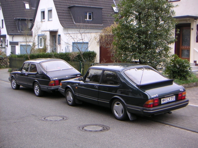

hab mir gestern einen scarabäusgrünen 900er (bj 92) mit turbo zugelegt.
fragt sich: behalte ich die AERO-felgen drauf, oder die minilites ? so schoen wie auf dem US-900 mit chromleisten sind die minilites auf dem schwarz/gruenen Euro900er nicht....
///tomas

zeig doch mal ein paar bilder :)

hab ich "MIT" turbo geschrieben... ich meinte OHNE :) aber kann man ja auf bildern eh nicht sehen... mach heute nachmittag mal ein paar bildchen und setz die rein...
Hier der neue und der Alte:
