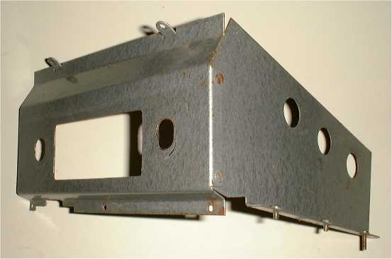

Hinten am Warmluftkasten und vorne am Blech oben drauf dem Kaltluftausbläsedings, unter dem Aschenbecher.
Es gibt zwei verschiedene Typen, ich habe die rechte Seite der Rahmen zugeschweisst und da ein Zigarettenzunderkontakt eingebaut, für das 'Handy', Routeplanner usw.
http://home.kpn.nl/m.hilvers/techtip/radio2.jpg http://home.kpn.nl/m.hilvers/techtip/radio1.jpg
Hallo 72sonett
Ich habe die erste Variante. Den anderen habe ich noch nie gesehen. Man
lernt nie aus.
Bei mir liegt der hintere Bügel am Kunsstoff-Querrohr an. An den Warmwasser-Kasten reicht der Bügel nicht heran. Ich werde ihn mit
Kabelbindern festschnallen.
Ciao und Danke!

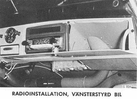

Ist hier zwar ein "alter" Thread, doch die Bilder habe gerade entdeckt.
[ATTACH]60268.vB[/ATTACH] [ATTACH]60269.vB[/ATTACH] http://www.akesson-motorsport.se/v4/radio.html
So einen Einbau hab ich selten gesehen, obwohl die Handschuhfachklappen (welch ein Wort ! ) oftmals dafür vorgesehen waren.

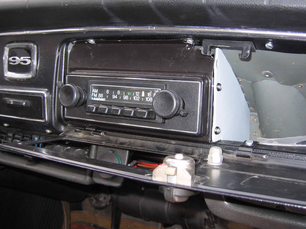

Sieht bei mir so aus.
[ATTACH]60339.vB[/ATTACH]
Eigenbau ???
Gruß->
Nein, überwiegend kein Eigenbau. Das Befestigungsblech für die Radiofront habe ich über ebay USA für kleines Geld erstanden und danach neu schwarz lackiert. Alle Löcher zur Montage haben gepasst. Die Abtrennung zum verbleibenden Handschuhfach war bei dieser Ausführung nicht in Blech vorgesehen. Ich habe sie aus dicker grauer Pappe nachgefertigt und eingepasst.
