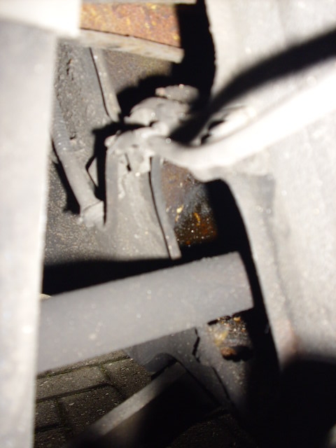

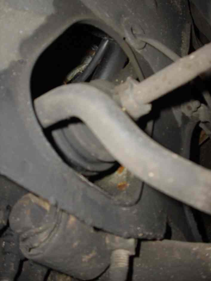

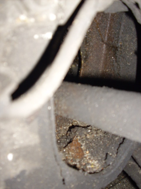

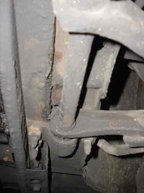

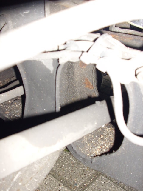

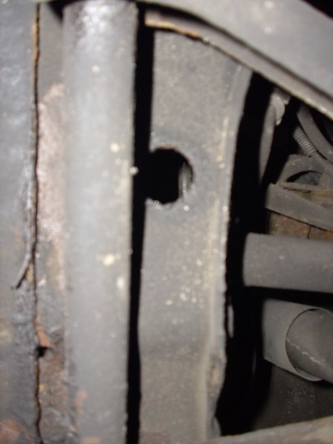

trotzdem Frage:
Der Schrauber sagt: Diese Tunnel beide machen, sonst gibts evtl. Probleme mit TÜV (11/07). Mir geht's natürlich nicht nur um die nächste Plakette, dennoch: a) ein TÜV-Problem sollte es hier doch noch nicht geben (in puncto Stabilität), oder? b) Entrosten, Versiegeln, Erhalten oder gleich machen (lassen)?
Gruß und Dank!
Torben
Mache doch mal Fotos, die die RADSEITE der Tunnel zeigen dann lässt sich der Schaden besser beurteilen.
in etwa so? :confused:
geht auch mit Fotos.
So schlimm sehen sie doch gar nicht aus .Wenn du sie mit einem Drahtbürsteneinsatz erntrostest wirst Du die ganze Warheit sehen.
Als erstes würde ich mal das Geröll entfernen. Blühen tuts ja schon ordentlich, aber da tuts warscheinlich eine gründliche Reinigung, evtl. ein kleines Blech hier und da, und ordentliche Konservierung.
Glaube nicht das er sehr morsch ist .Aber manches wird auch nur vom Unterbodenschutz festgehalten.
