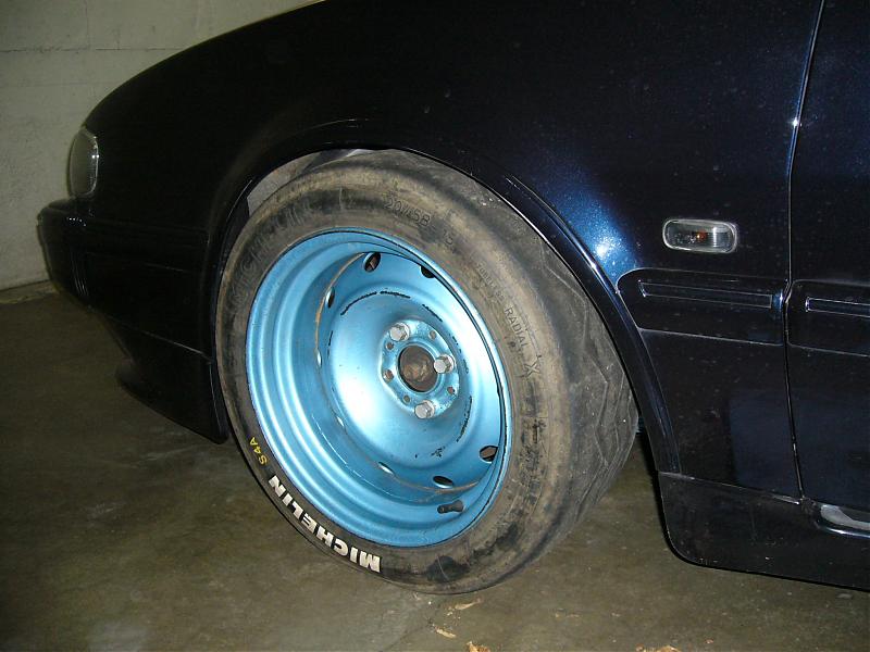

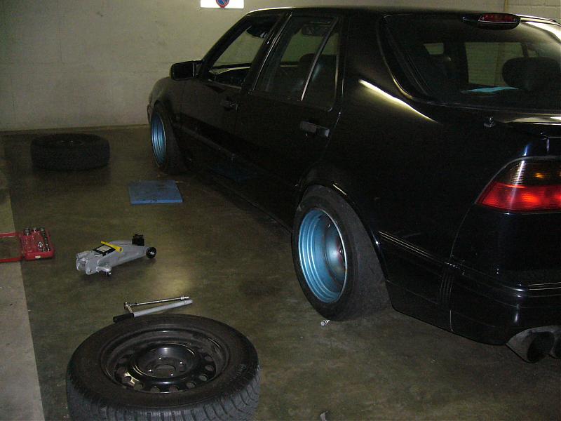

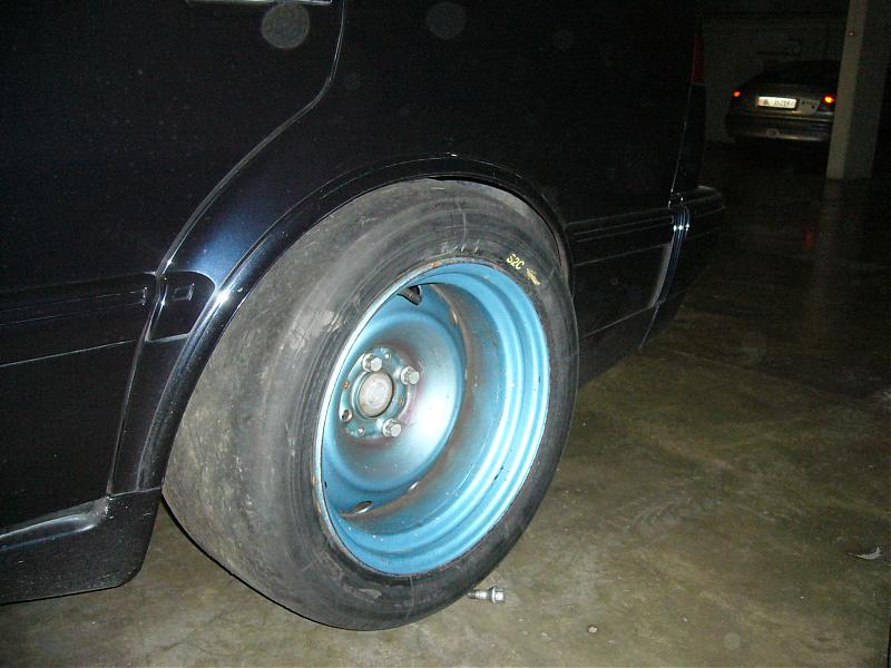

Hier ein paar Bilder von den Verbreiteten Stahlfelgen
Vorne 8x15 und Hinten 9x15.
Jetzt mache ich die 8x15 nach Hinten und die 9x15 verkleinere ich auf 7x15 und kommt nach vorne. Somit habe gescheite Winterstahlfelgen.
Na dann viel Spaß beim Winterreifenkaufen für die Dimensionen.. Und das der Tüv euch nicht scheidet...
Bleiben die Felgen hellblau????:eek:
Sieht brutal aus .Sind da Semislicks montiert?
Auuuuu!
Winterreifen werden ja kein Problem sein ist nei 7x15 und 8x15.
Ja da waren Semislicks drauf. Waren auf einem Rennwagen Citroen BX.
Blau bleiben sie nicht. Weiss noch nicht was für eine Farbe ich nehmen soll.
Schwarz natürlich.
Schwarz ist OK.
Weiss wäre auch noch Geil. Rennwagenoptik. Aber zu Anfällig auf Staub und Dreck dass ist der Nachteil.
