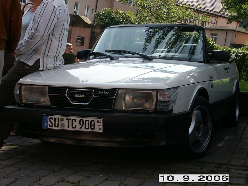

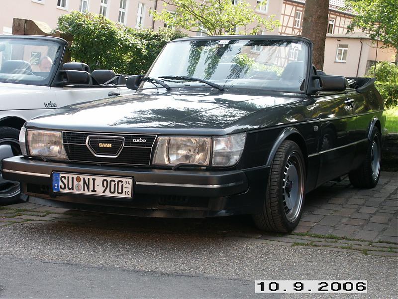

d.h. wenn @gitanes den Aero-Kit M86 auf dem M90 montieren will, so muss er auch die alten Stossstangen, die alten Beplankungsbefestigungen, die komplette alte "Schnautze" (Blinker, Scheinwerfer & Kühlergrill) samt den alten Frontspoiler inkl. abgeänderte Lufteinlasskanäle berücksichtigen! Gibt's sonst noch was ich vergessen hab?

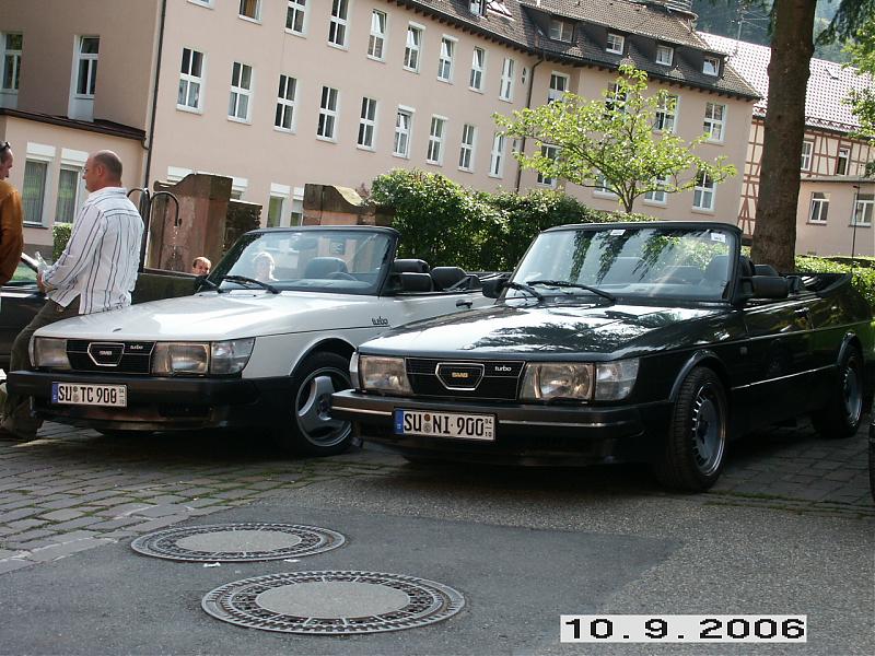

Die Besitzer der untenstehenden Fahrzeuge können Dir wahrscheinlich mehr dazu erklären!
Gi.Pi.
SAAB900ConvertibleM88-89.Aero84-86Nachbau.Schwarzwald-Treffen2006.a.jpg.69846276392a66edee2a2a55cc989644.jpg
SAAB900ConvertibleM88Aero-Kit84-86.Schwarzwald-Treffen2006.c.jpg.e0efcf69e2737cd7d806d3c15250e81a.jpg
SAAB900ConvertibleM89Aero-Kit84-86.Schwarzwald-Treffen2006.b.jpg.83c64598ca15a50688cf32cacb78058b.jpg

...da werden Lars´ und mein Cab ungefragt fotografisch als Beispiel angeführt, ts ts ts ;-)
Ich hatte "Gitanes" schon per PM zu dem Thema Steili-Aero-Teile geantwortet,
LG Olly
... ohhh Entschuldigung, aber die beiden sind so schön (auch wenn's Foto zu dunkel ist), dass ich sie als klassisches Beispiel übermittelt habe! Bist mir jetzt böse?
Gi.Pi.
Gi.Pi.
...danke für´s Kompliment, natürlich bin ich nicht böse... :wink:
... ahhh da bin ich wieder beruhigt:top:

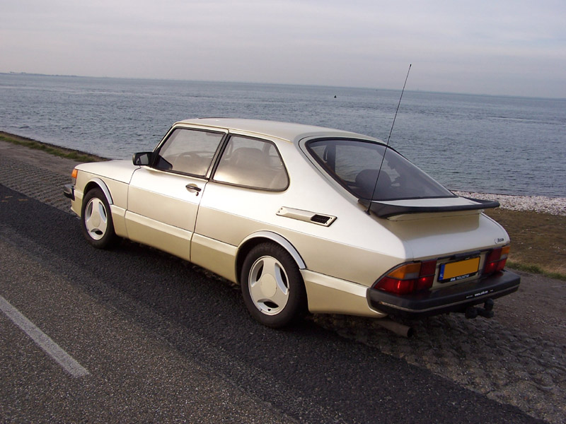

Genau, wie ich schon irgendwo unter Radlaufleisten bzw. Radlaufverbreiterung erwähnt habe, gibt's mehrere verschiedene für die Aero-Beplankung Art.nr.116004102 war die erste und Art.nr.116004904 die 2te Ausführung bis M86 und Art.nr.116004706 ab M87; jedenfalls war' s nur als Zubehör erhältlich und nich ab Werk montiert; leider heute ausverkauft!
Bei uns in CH hätte man diese in Verbindung mit den R10 6.5x15 und 205er Reifen für die MFK montieren müssen! Siehe 901CC16S-Abbildung.
Gi.Pi.
1.1.1.1.1.1.SAAB900Aero16s_3d_M84.Body156PearlWhite.Trim_LeatherColorado.(NL-Jelmar)1.jpg.cfa55b6204cfd1906bfc32c611be436f.jpg

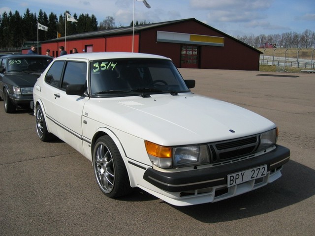

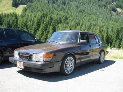

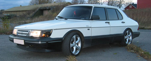

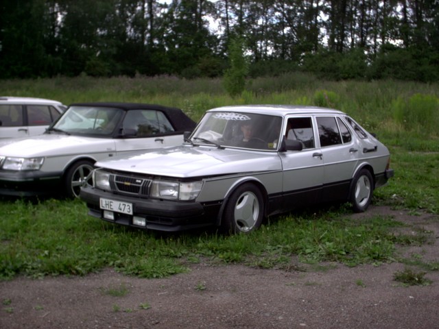

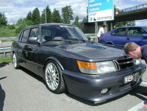

... indem Fall was auch für Deine Augen ... man sieht in den Fotos nicht viel, wenn einige in Live beachtet werden, dann sieht man die ungenauen "Plastikschweissstellen" , die leider noch nicht definitiv sauber bearbeitet wurden bei den AERO-Beplankungen der 4-türer! Hingegen die 4/5-türer im AIRFLOW-Kit bis M86 waren original so im Angebot mit Saab-Art.nr.116007006. Dieser Airflow-Frontspoiler sah mit seinen vielen Luft- & Scheinwerferlöcher absolut nicht Saab-typisch aus, hingen hinten war die Heckschürze sehr gelungen verglichen mit dem AERO-Kit bis M86!
So und nun einige Bilder für Deinen Augenschmaus ...
Gi.Pi.
1.1.1.1.1.1.1.1_SAAB.Tuning.900tu_3d.M84-86.with_AIRFLOW-Kit.(S-BPV272).SaabFestivalSweden.jpg.4d0a9e679675c8823bad6432b8a933c7.jpg
1.1.1.1.1.1.1.1_SAAB.Tuning.900tu_5d.M81-83.with_modified_AIRFLOW-Kit.SaabFestivalSweden.jpg.jpg.fdc899799ad134c11c1562b2702a7e62.jpg
1.1.1.1.1.1.1.1_SAAB.Tuning.900tu_5d.M81-83.with_modifiedAeroTrim.SOC2005Washington.jpg.jpg.0a9b1653433de952b602feb82f9fdced.jpg

1.1.1.1.1.1.1.1_SAAB.Tuning.900tu16_4d.M88-93.with_modifiedAirflowTrim.LorenskogNorway.jpg.jpg.9289f64ea080bdd907acb0bf97bb1f8b.jpg
Die Bilder sehen bis auf das erste eigentlich ganz gut aus ,aber hasst recht in natura ist das wohl anders.
