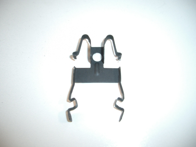

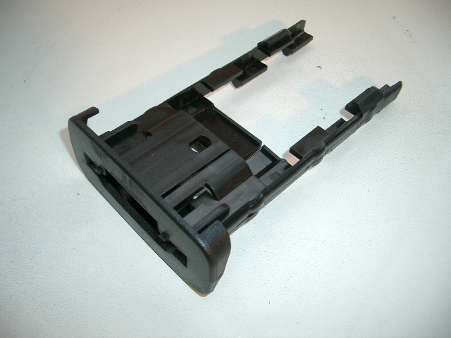

An dem Loch in der Mitte der Hülse für die Nackenstütze wird die Klammer (Sperrfeder) festgeschraubt, die die Kopfstütze in der Hülse hält. So geht die Nackenstütze raus.
Wie das genau gehen soll, ohne den Sitzbezug abzumachen, muss ich mir mal genau ansehen.
Siehe Fotos.
kann man die Sperrfeder irgendwie nachbiegen, damit die Nackenstütze nicht immer runterrutscht?
