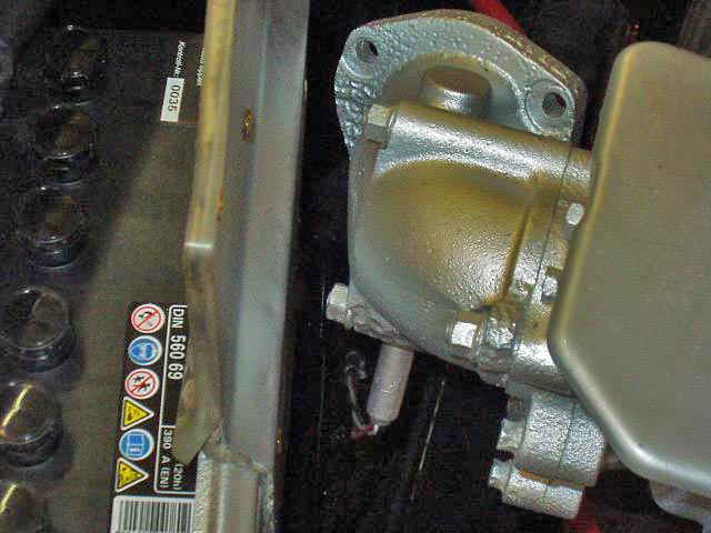

haette da auch noch einen: bei mir beruehrt diese Abdeckung ganz leicht den Turbo-Auslass, was die Temperatur dieser Platte erheblich mehr erhoeht, als wenn sie den Turbo gerade so NICHT beruehrt. Haelt die Platte das trotzdem aus, oder muss ich mal vorsichtig mit dem Brecheisen nachelfen ;-) ? ....wuesste nicht, wie ich die Platte vom Turbo wegkriege - Biegen geht nicht, weil ja dierekt die Batterie dahinter steht....
Da ist eine falsche, zu breite Batterie eingebaut.

Unsinn. Wenn eine 56069 eingebaut ist, dann sitzt das Wärmeschutzblech locker. Wer sagt Dir denn, das der jensey eine 56069 drin hat?
gehe ich auch von aus...
ist eine einfache kalkulation, da zwei breite batterien so teuer sind wie eine passende und die wiederum nicht doppelt so lange hält...
habe trotzdem ne passende :smile:
