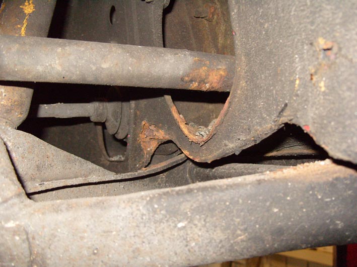

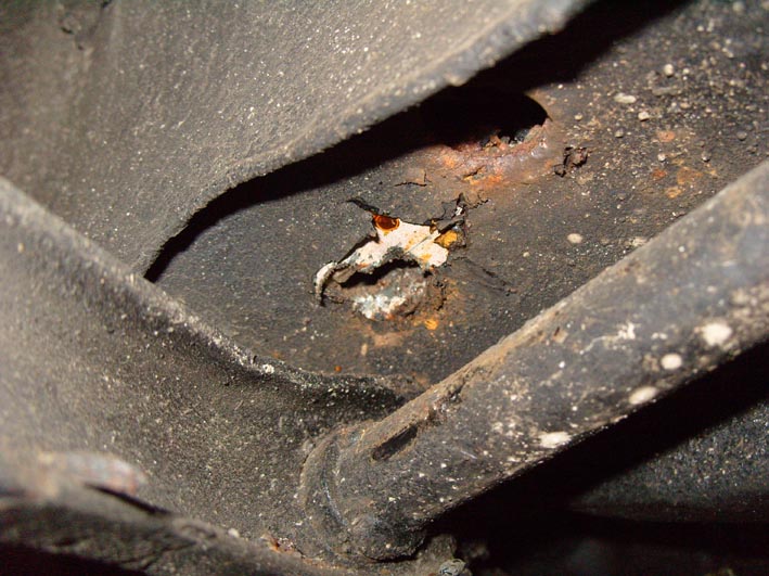

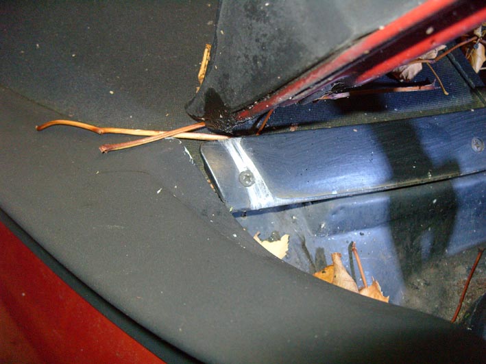

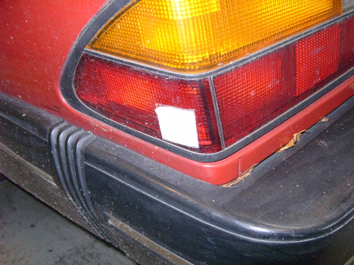

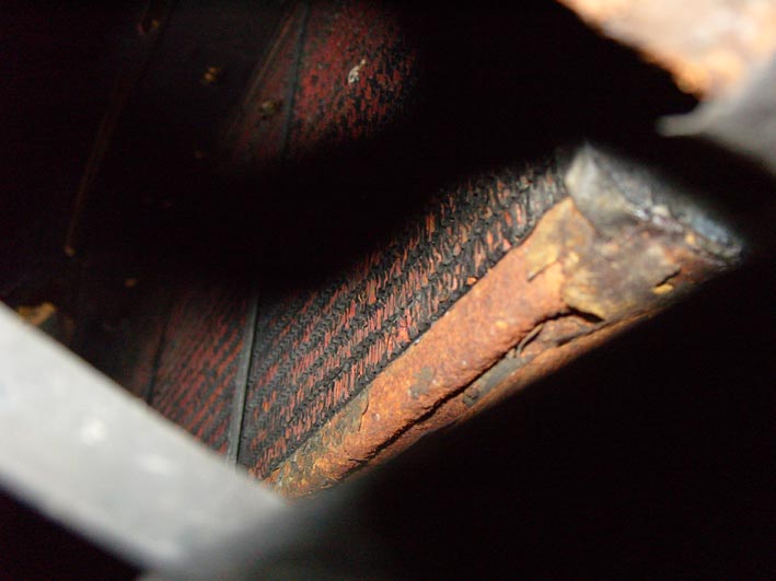

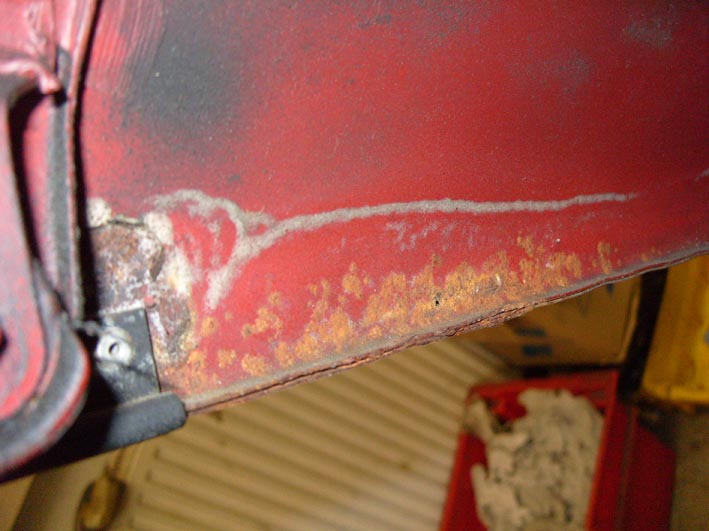

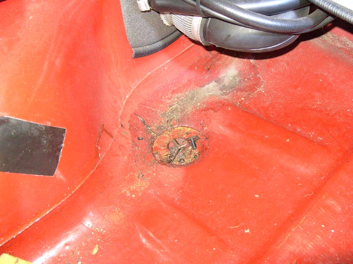

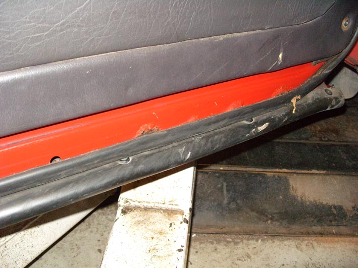

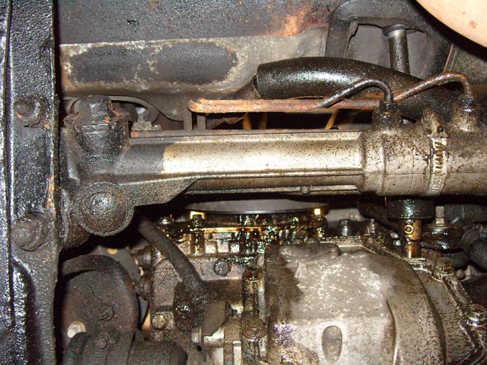

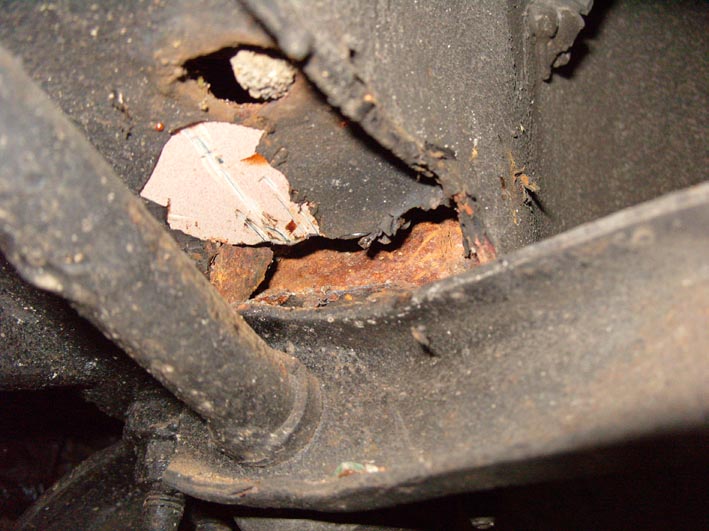

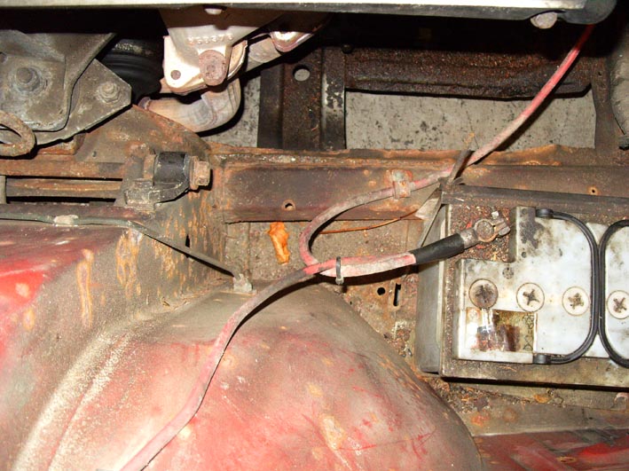

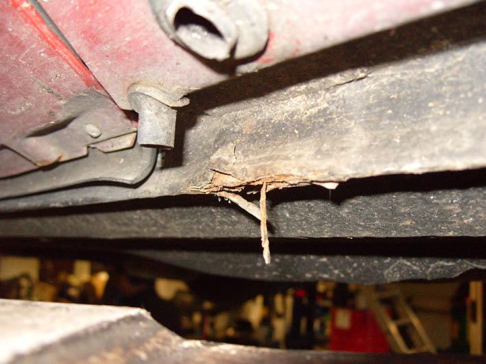

Dummerweise wohnte der Vorbesitzer auf Föhr. Deshalb wohl auch der geringe Kilometerstand :smile: , jedoch mag die Luft dort oben für den Menschen gesund sein, der Unterboden mag den Salzgehalt gar nicht. Besonders der Vorderwagen sieht schrecklich aus. Das meiste ist zwar nur Oberflächenrost, aber ran muss ich da trotzdem. Nichts, was sich nicht wieder richten ließe (bis auf die Motorhaube, die ist hin) Die gröbsten Stellen sind bereits behoben.
Also Fotostrecke 1: OXYDATION (Oktober 07)
Ein gewisser Pflegestau war deutlich zu sehen.
Bereits erledigt sind:
>Neuer Schlossträger vorbereitet und konserviert (wartet auf Einbau)
>Nissens Kühler eingebaut (was Schlimmeres hatte ich da vorne zuvor noch nicht gesehen!)
>Neue Kühlschläuche und Thermostat
>Neue Ölpumpe
>Schaltwellensimmerring erneuert
>Rückleuchte organisiert
>Einbau EGS
>Chromgrill bestellt
>Große Inspektion mit Wechsel aller Flüssigkeiten (Kompr. auf allen Töpfen über 11 :smile: )
>Lackaufbereitung, Politur und Wachs sowie Gummis und Kunststoffe

>AWT beide Seiten
>Motorraum von Rost befreien und konservieren
>Seitenschweller links Unterfalzkante

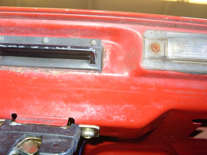

>Rostansätze in der Griffmulde Heckklappe (Heckklappe selbst justieren)

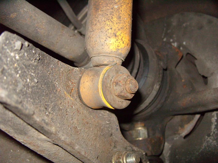

>Stoßdämpferaufnahme vorne

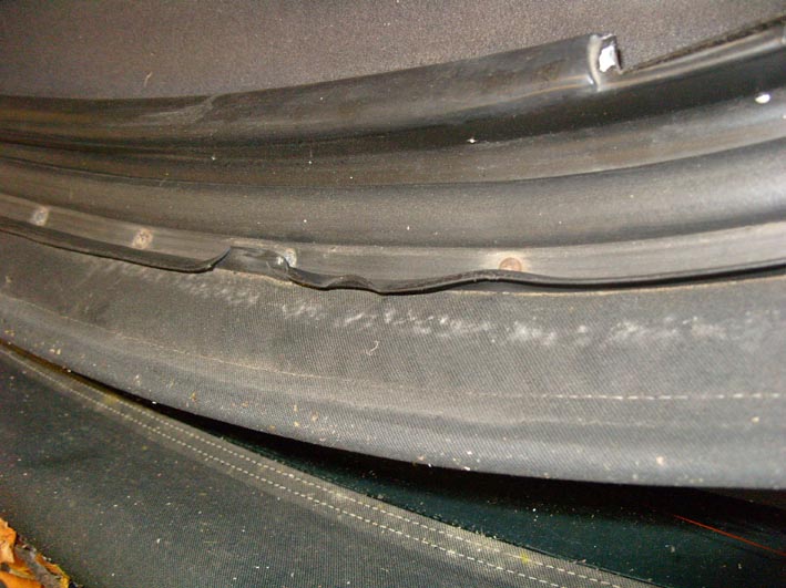

>Dach entmosen und imprägnieren (keine Diskussion!) Es ist absolut dicht

Mal 'ne andere Frage. Beide Türen weisen einen leichten Farbunterschied zum Rest der Karosse auf, wurden aber nachweislich nie ausgetauscht. Kann es sein, dass sie ab Werk "anders" (Mehr Klarlack?) vorbereitet wurden (Einzellackierung vor der Endmontage) oder wie ist das zu erklären? Handelt sich ja anscheinend um einen Unterschied beim schleichenden UV-Verblassen der Farbpigmente.
Stand immer mit der gleichen Seite zur Sonne geparkt........das Kreuz das man als Fahrer eines roten Autos zu tragen hat. Immer schön polieren und wachsen.
Und ja.....Einzelkomponenten werden/wurden vorlackiert. Da kann man schon mal zwei verschiedene Lackqualitäten aus verschiedenen Produktionslosen erwischen. Bei Rot bemerkt man das am ehesten, da der Kupferanteil gern recht früh im UV-Licht oxidiert. Unifarben leiden im allgemeinen schneller als Metalliclacke.

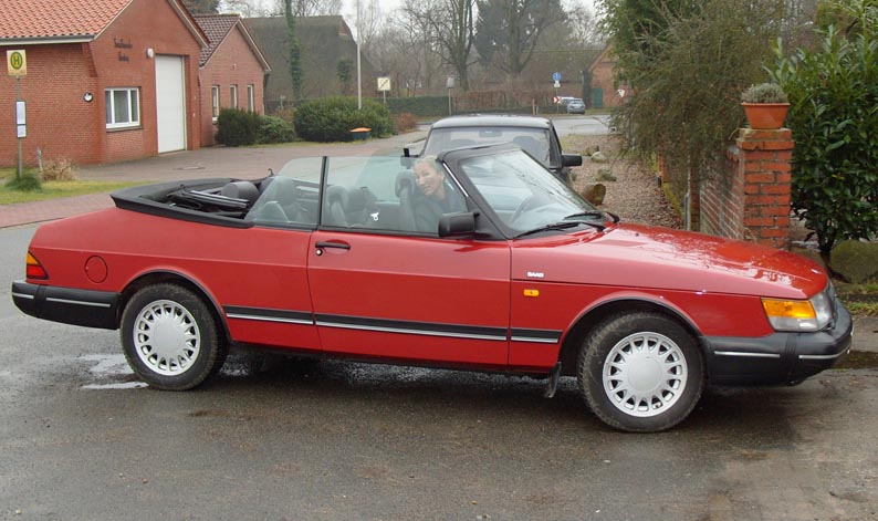

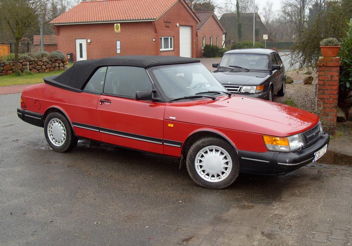

... seit 13 Tagen problemloser Lauf - bis auf den kleinen Umstand eines defekten Rückschlagventils in der Benzinleitung... das Orgeln soll nach kapazitärer Auskunft die Lebenserwartung des Motors deutlich verlängern... das der Batterie eher nicht. Bei Frühlingswetter komm ich nicht zum Frickeln... Und die ersten Eindrücke: der "kleine" Motor reicht für ein CV allemal... jetzt verstehe ich auch die Borg-Warner-Fans :biggrin: Das Windschott wird irgendwann kommen :rolleyes: Und wenn ein Cabrio auch noch ROT ist, drehen sich noch mehr Autofahrer um. Oder liegt's an der Pilotin :rolleyes:

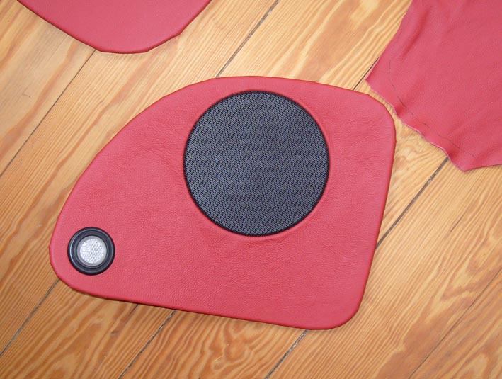

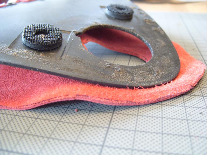

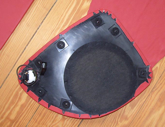

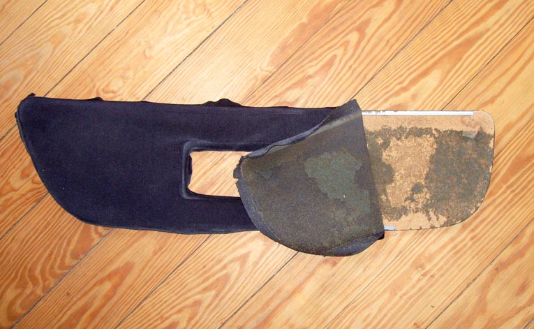

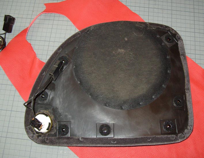

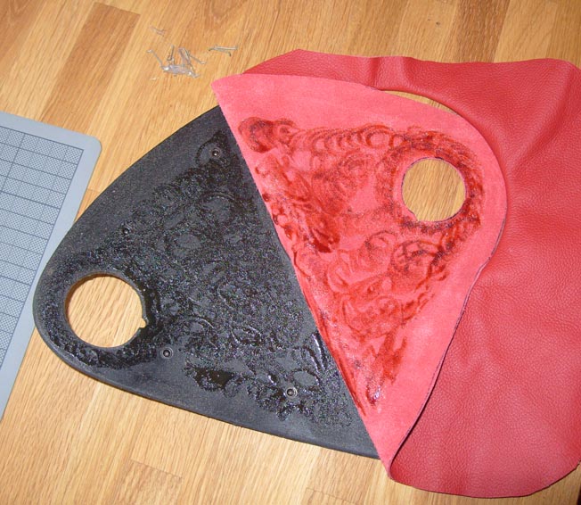

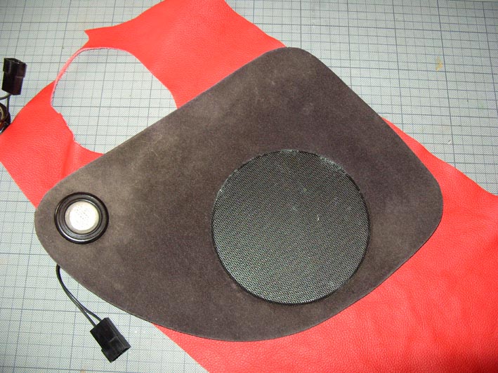

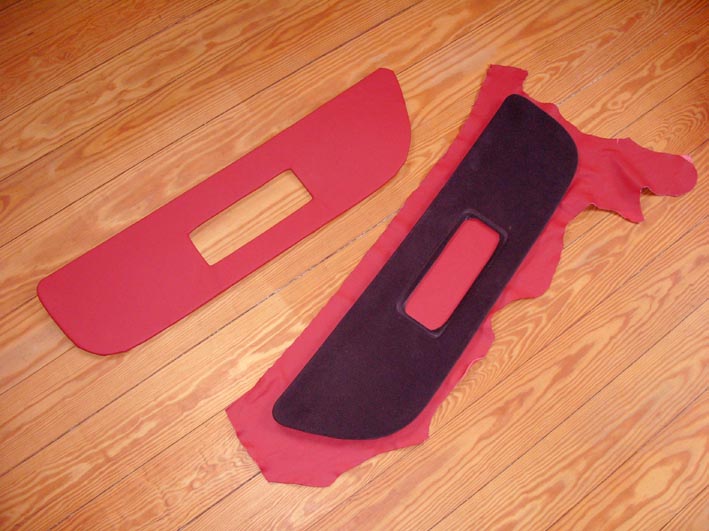

Nein, die Farbkleckse habe ich hinzugefügt. An den Türverkleidungen hatte ich bereits Erfahrung mit No.1... die Fondeinsätze waren für mich Neuland und etwas diffiziler umzusetzen, da sphärisch... Leder spannen ist eine Sache... Leder zu kleben eine andere. Aber ich bin ganz zufrieden mit dem Ergebnis :smile:
