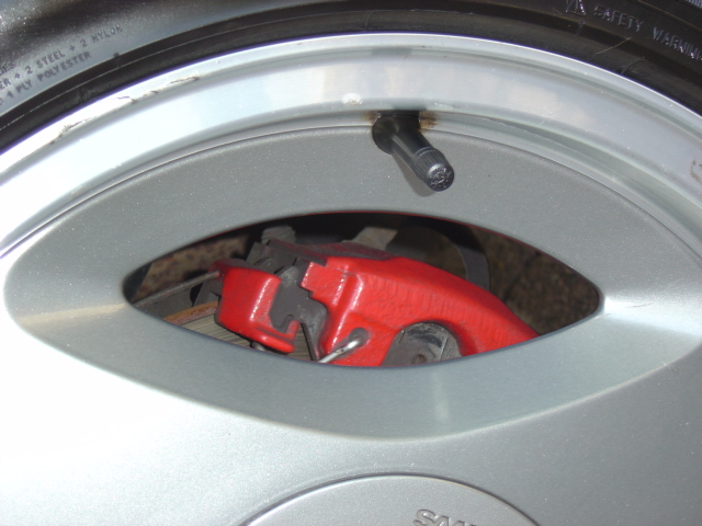

Hab mir dieses Vorhaben auch 2mal umgesetzt. Karre auf die Bühne, Räder weg, dann mal ordentlich mit Bohrmaschine und Drahtbürstenaufsatz den alten Dreck runtergehobelt, mit Handbürste nachgebessert. Mit Bremsenreiniger entfettet, Klammern wieder glänzend gereinigt.
Dann mit 2K Farbe mit viel Härter drin von der Firmainternen Lackiererei 3-4mal lackiert. So genau wies ging. Hinter den Sattel sieht man ja ehh nicht wenn der Wagen auf dem Boden steht. Rot hielt ca 2 Jahre, da sich der Bremsstaub stellenweise reingbrannt hat, jedoch die Farbe blieb leuchtend.
Schwarz hält seit dem Sommer tiptop und sieht zum schwarzen Auto sehr dezent aus.

...also wenn du ungern was "zusammenhücheln" möchtest, dann lass es sein, die sättel in eingebautem zustand zu lacken. wär so ungefähr das gleiche, als wenn du deinen wagen komplett lacken willst und mal schnell die scheiben und lichter abklebst und nen laken über die räder wirfst, um dann die dose zu schwingen...:rolleyes: also bullshit...
sättel ausbauen, ...gründlichst reinigen - ich denke mal schon dabei wirst du das erste mal bereuen, dass du das vorhattest...:rolleyes: es sei denn du hast eine möglichkeit, die sättel strahlen zu lassen. dann penibel fettfrei machen...vorher nat. alle gummiteile raus bzw. ab. dann kannst du beginnen zu lackieren und dann wirds mit dem passenden lack auch was - alles andere ist "eiermalerei"...
Ja, im Prinzip hast Du völlig recht.
Mache aber selbst ich nur, wenn ich ohnehin eine Hüte 'etwas tiefer' in der Mache habe.
Eine Demontage ist für den Standardanwender auch nicht vorgesehen. Und zwar aus dem ganz einfachen Grund, dass ein Sattel, der ab ist, auch wieder ran muss. Und zwar nicht nur angeschraubt, sondern auch an den Schlauch. Und dann muss entlüftet werden. Und an der Stelle wird es bei geschätzten 80% der Bremssatteleinfärber gefährlich.
Also: Klammern ab, Rest je nach mehr oder weniger ruhigem Händchen abkleben oder frei mit der Hand ziehen.
