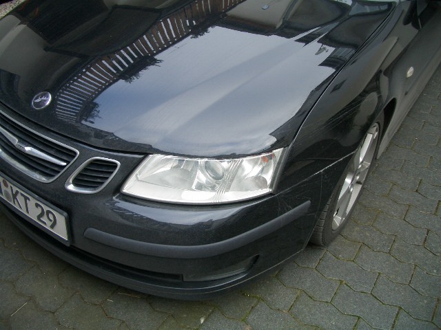

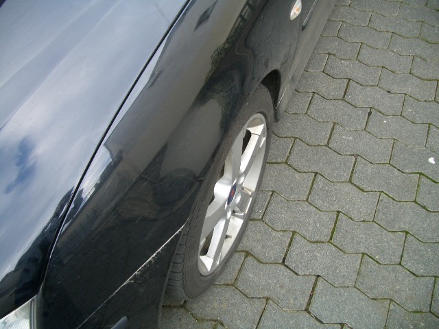

So,was lange währt,wird auch endlich gut.......die Spurplatten sind drauf,hat alles super geklappt,Donnerstag ist TÜV und dann ist Ruhe.Anbei ein paar Bilder vor und nach Einbau.Sorry,ich weiß,mein Auto ist nicht geputzt.
Gruß,Thomas

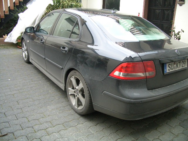

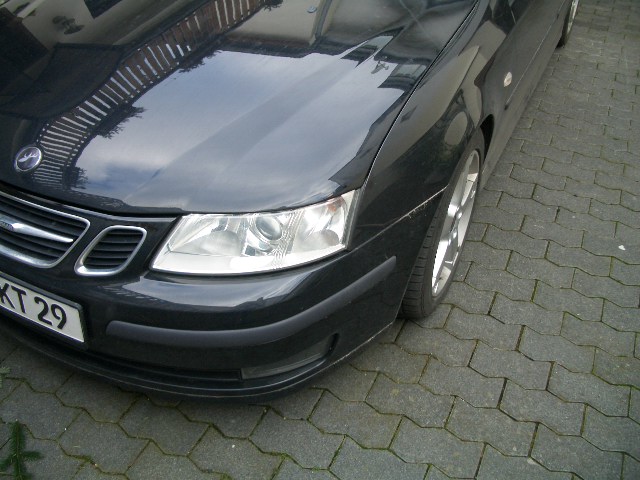

Wie versprochen noch zwei Bilder mit Sommerschuhen.
Gruß,Thomas
