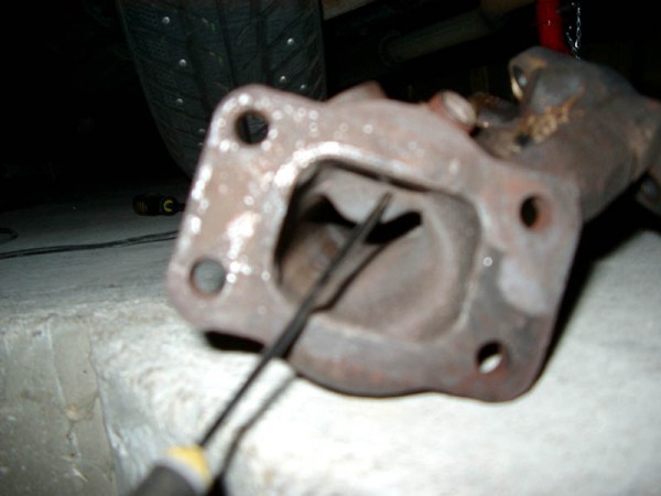

Ich versteh hier erhlichgesagt nicht, was hier wer abdrehen will? Ich dreh gleich ab :)
meinst du das hier?
hehe, und ich gleich durch.
Spikes !!! !! Wo gibt`s denn sowas noch ??
@jan: abdrehen der überhänge der anschlüsse vom zusatzluftschieber an der drosselklappe die da in den ansaug hineinreichen.
@ben: ne, ich meinte die komplette strömungsführung vom letzten zylinder. strömt quasi gegen alle anderen 3 zylinder.
