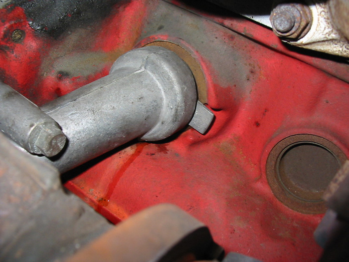

Mir hat schon öfters eine Digi-Cam geholfen. Einfach mal hinhalten und eine Reihe von Bildern machen und dann auf den PC laden.
Wenn das vordere untere Motorlager naß ist, dann kommts wohl von der Wapu. Hab ich gerade... :redface:
Mal von oben, seitlich neben dem Fahrzeug stehend am Klimakompressor garade nach unten schauen.
Vizilo
Gerade ein Bild aus dem Archiv hier gefunden.
