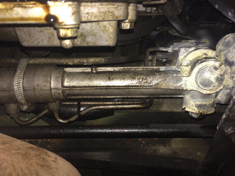

na das ging schnell! Danke wizard. Habe eben noch einmal unterm auto gelegen und mich dazu entschieden erst einmal Behälter und Schläuche zu ersetzen. Die sind nämlich feucht und die Ölfeuchtigkeit am Lenkgetriebe kommt, wie es scheint vom hinteren Getriebedeckel. (keine Angst! Getriebeöl wird regelmässig kontrolliert und ggf. nachgefüllt) Die Dichtung ist zwar noch nicht alt, hab ich aber ohne Dichtmittel eingelegt. Scheint nicht zu halten. Die Dichtung fliegt als erstes raus! Vielleicht haben wir dann ja schon die Schuldigen und das Lenkgetriebe darf noch ein wenig drin bleiben. Probieren kann man es ja mal. Wobei ich persönlich wenig Hoffnung hab, das die Schwergängigkeit der Lenkung nur von ein paar Schwitzenden Schläuchen und einem siffenden Behälter kommt.
Flüssigkeitsstand ok? Hast du schon den Filter in der Leitung zum Lenkgetriebe? wenn ja, dann mal dessen Schellen prüfen - die werden sehr gerne undicht. Manchmal hilft vorsichtiges Nachziehen, manchmal nur neue Schellen.
Die Schwergängigkeit könnte auch vom unteren Kreuzgelenk verursacht werden.
Ist das rostig?
IMG_2997.thumb.jpg.7ea656589823f3b93cad913dff1e5b88.jpg IMG_2998.jpg.0d5c11ad763290560caa7dc860b78123.jpg Rostig schien mir das Kreuzgelenk überhaupt nicht.. Habe es aber vor Wochen mit Sprühfett eingesaut gehabt. Bei der Aktion hat das Lenkgetriebe hat beim Blindsprühen von unten auch was abbekommen :biggrin: Hier sieht man auch das Öl vom Getriebedeckel

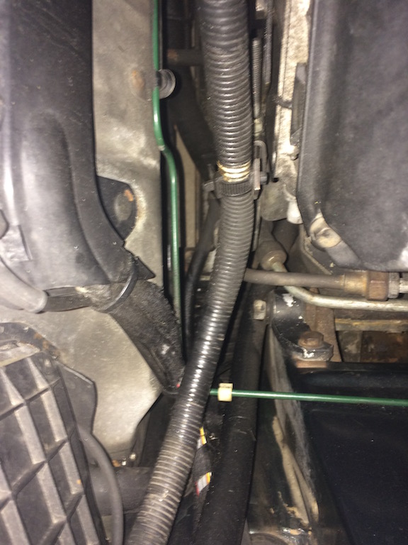

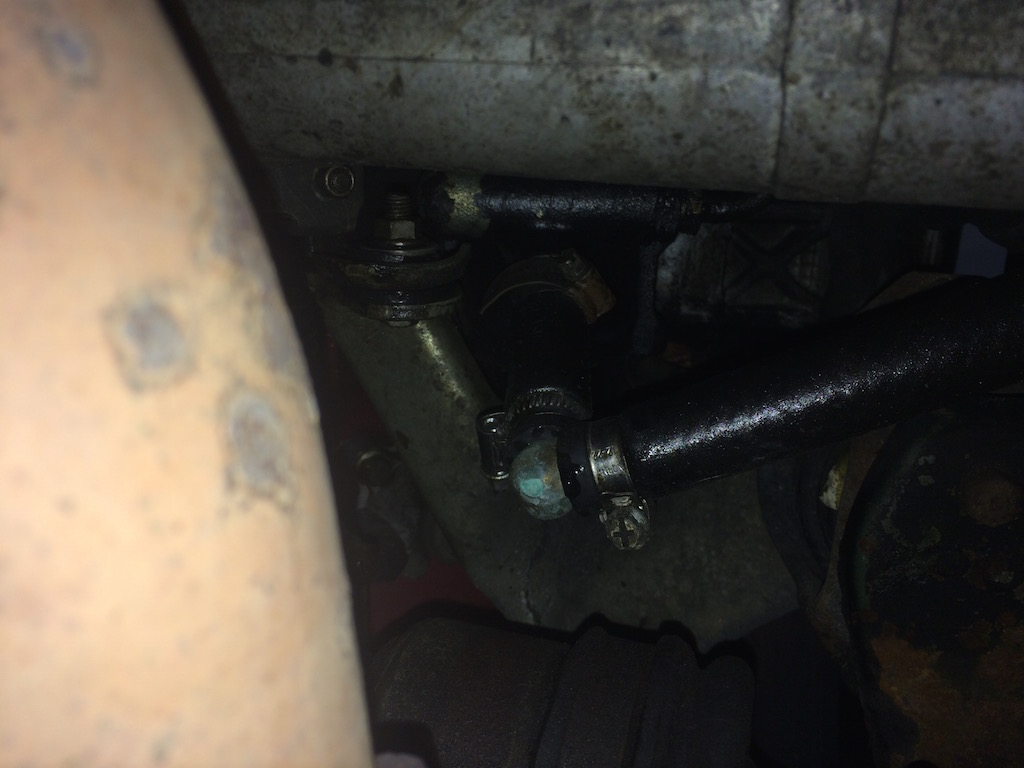

Schlauchschellen könnten Die Ursache sein, deshalb auch erstmal Bestellung des Lenkgetriebes vertagt! Ich bekomme aber die Woche alle Schläuche und nen neuen Filter. Da sind neue Schellen dabei. fliegt raus. Laut nachfolgenden Fotos vielleicht keine schlechte Wahl.
Filter sollte ich haben. Ist ja ein MY 92. Soweit ich weiß, ist das MY abhängig?
Bearbeitet von JanH123
...Filter sollte ich haben. Ist ja ein MY 92. Soweit ich weiß, ist das MY abhängig?
Ja, aber der positive Effekt ist nicht messbar.
Ich ersetze deshalb den kompletten Schlauch idR durch einen Filterlosen.
