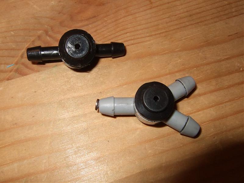

So, da ja nun Winter ist kommt man ja leider nicht drum rum ab und zu mal die Wischwaschanlage zu betätigen. Bis auf die Düsen der Frontscheibe war bei mir allerdings alles tot.
Fehler sind gefunden und erst mal behoben. Nun werden auch die Heckscheibe und die Frontscheinwerfer wieder mit Wasser berieselt :wink:
Defekt waren bei mir diese beiden "Ventile", so nennt sie das EPC von Saab. Das gerade Ventil sitzt direkt hinter dem Heckwischermotor in der Wischwasserleitung, das Y-Stück vorne vor den beiden Wischerarmen der Scheinwerfer in der Wischwasserleitung. Im WIS habe ich über diese Bauteile nichts gefunden.
Bei beiden Ventilen kommt aus der runden Öffnung in der Mitte das Wischwasser und wird nicht einfach durch das Ventil geleitet.
Frage, wozu sind diese Teile gut, muss ich sie unbedingt verbaut haben...???
Die Wischwasch-Anlage funktinoiert nämlich auch ohne diese Ventile.
Es sind Rückschlagventile, die dazu dienen ein leerlaufen der Schläuche zu verhindern. Damit kommt sofort Wasser aus den Düsen, wenn man den Hebel betätigt - sonst müssten erst die Schläuche mit Wasser gefüllt werden. Beim 9000 ist immer der Wischwasserbehälter leergelaufen, wenn das Ventil vorne an den Scheinwerferwischern defekt war. Da die Scheinwerferwischer unter dem Niveau des Behälters lagen, hat die Schwerkraft den Rest besorgt...

Alles klar, Besten DANK!!! Also überflüssige Bauteile, die ich nicht ersetzen brauche (meine Meinung).
Na ja, wenn der Kieslaster, der Dir entgegenkommt, Deine Windschutzscheibe undurchsichtig macht, freust Du Dich schon, wenn Du sofort Wischwasser hast. Aber Deiner Meinung sind viele, man glaubt gar nicht, was ich bei allen möglichen Saabs in den letzten Jahren von diesen Ventilen verbaut habe.
