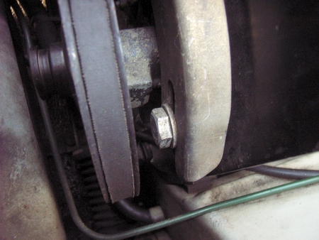

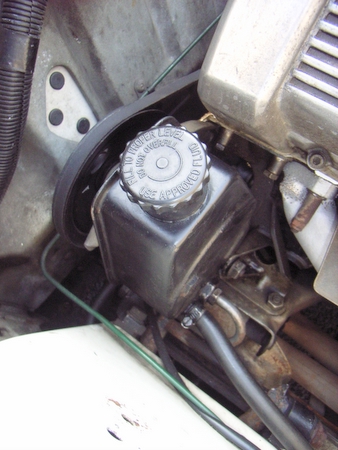

Der Servobehälter (Modell siehe Foto1) lässt sich nicht verschieben.

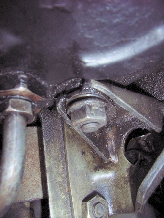

Habe die Muttern von Foto 2 und 3 (am Arretierungsblech und an der Halterung Richtung Block) gelöst, der Behälter wackelt auch minimal, lässt sich aber auch mit sanfter Gewalt nicht verschieben?!?

Hmm,
ist gerade mal ein paar Wochen her, dass ich den gelöst habe. War eigentlich offensichtlich, welche Schrauben gelöst werden mußten. Habe leider das Teil nicht richtig vor Augen....
War da nicht an der Stirnseite des Motors noch eine von hinten????
"Ja" !

Die hab ich dann eben auch entdeckt.....Resultat....beide hände blutig, Mutter wird langsam rund, lässt sich nicht lösen, sitzt bombenfest.

Ja, einen Sechskant Ringschlüssel.....Oder Ratsche (wenn man damit drankommt).
Normale Ringschlüssel nudeln feste, etwas abgewetzte Schrauben gerne rund...

So ich habs dann doch eben noch hinbekommen die Drecks-Schraube zu lösen.
Mein ich das nur, oder besteht die Schraube aus relativ weichen Material? Ausserdem ist die Passgenauigkeit im Schlüssel bei genauerer Betrachtung wirklich miserabel.
