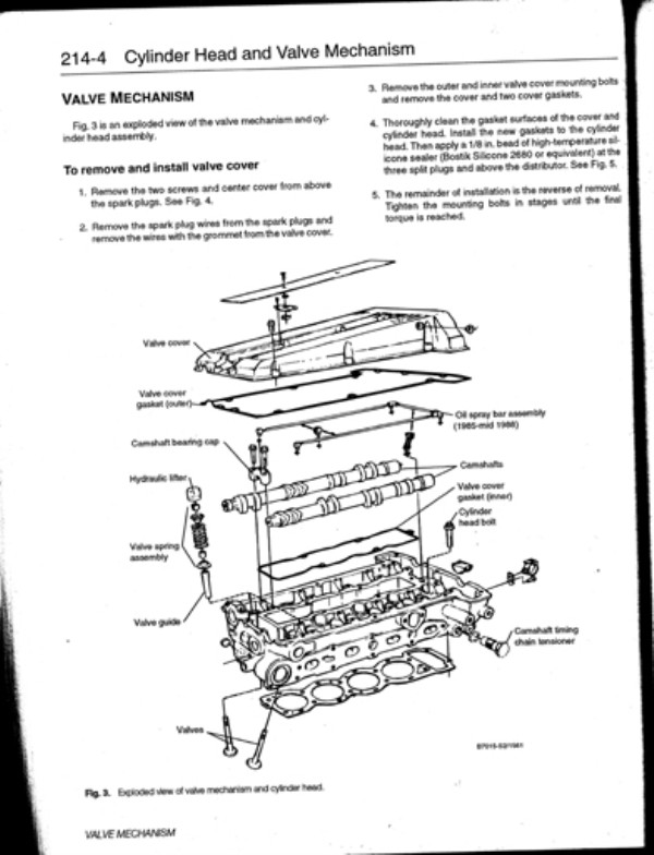

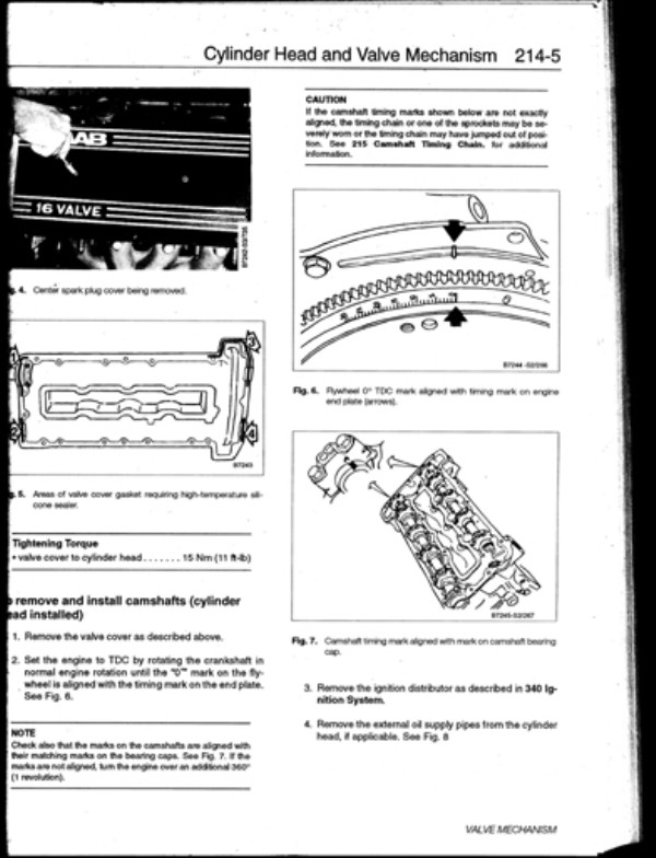

@hansp: nochmals danke, kannst du mir bitte den punkt 4. auf seite 214-4 einmal abschreiben, das waere sehr nett, der ist naemlich nicht wirklich lesbar, aber offensichtlich der wichtigste.
danke,
tomas
Hallo Targa,
kein Problem:
"Thoroughly clean the gasket surfaces of the cover and cylinder head. Install the new gaskets to the cylinder head. Then apply a 1/8 in. bead of high-temperature silicone-sealer (Bostik Silicone 2680 or equivalent) at the three split plugs and above the distributor. See Fig. 5."
Und hier habe ich beiden Seiten nochmal in etwas grösser:
http://www.hanspueschel.mynetcologne.de/Bentley/Bentley-S214-4.jpg
http://www.hanspueschel.mynetcologne.de/Bentley/Bentley-S214-5.jpg
Gutes Gelingen,
Hans
