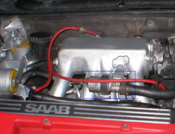

guckst du

Soweit ich mich entsinne hast Du einen 9000CS 2.0 LPT, nicht?
Dessen B204 sieht etwas anders aus, das Leeraufventil sitzt nicht (wie bei Xeniums oben abgebildeten B202 AUF dem Ansaugkrümmer, sondern DARUNTER.
Um dranzukommen musst Du die Manschette zur Drosselklappe abnehmen
