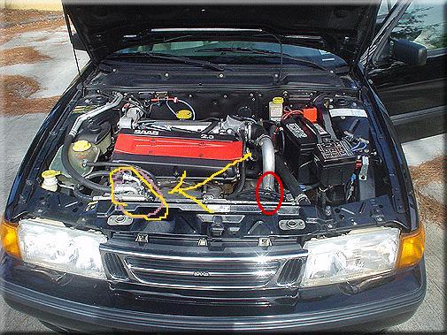

ist das dieses Stellrädchen in schwarz, im eingerahmten bereich da unten?? ??
wie ist denn die Normstellung dieses ventils??
1) Genau
2) Nix. Das original Bypassventil hat kein Stellrädchen. Steckt über ein kurzes Schlauchstück in dem Alurohr, das zur Ansaugbrücke geht....

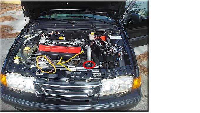

Wegen Bypassventil:
Schau mal da, wo der rote Kreis ist, in etwa...
Wegen Bypassventil:

Dein Stellrädchen ist das Ent/Belüftungsventil vom Klimakompressor - Finger weg, ganz falsche Baustelle.
Das Bypsas-Ventil habe ich mal rot eingekreist. Schwarzes Kunststoffteil mit dünnem 4 mm Schlacuh zur Ansaugbrücke, 30 mm (?) Anschluß zum Alurohr zur Drosselklappe (da wo Dir immer das Gummiformstück abfliegt) und Anschluß zum Ansuagrohr vom Luftfilter zum Turbolader (auch aus Kunststoff)
