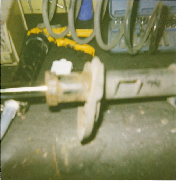

hier nun das Foto von meinen Stoßdämpfer.
Vielleicht kann mir ja einer sagen ob es mit dem Rost wirklich so schlimm ist!??
Bildqualität?
Ist das ein Unterwasserfoto, weils so verschwommen ist? :biggrin:
Im Ernst - ich meine, dass da für eine sichere Diagnose zu wenig zu erkennen ist. Aber vielleicht melden sich ja noch die Spezis mit Röntgenblick :stoned:
Es ging leider nicht besser, da ich das Foto ja nur als Polaroid-Bild bekommen und anschließend eingescannt habe.
kann mir evtl. noch einer weiterhelfen? Sehen die Stoßdämpfer wirklich so schlimm aus, dass sie gewechselt werden müssen?

Solange der Stoßdämpfer dämpft und kein Öl sifft ?!
Wenn, dann mE nur die Befestingungsschraube gemeint sein, die Du leider nicht mitfotografiert hast.

So, habe die Stoßdämpfer heute beim TÜV prüfen lassen. Alles in Ordnung. Ich kann damit noch ohne Bedenken fahren! Der Rost ist wohl kein Problem haben die mir gesagt! Die Jungs vom Saab wollten dann wohl nur ein wenig Geld an mir verdienen! Danke nochmal für die Hilfe!
