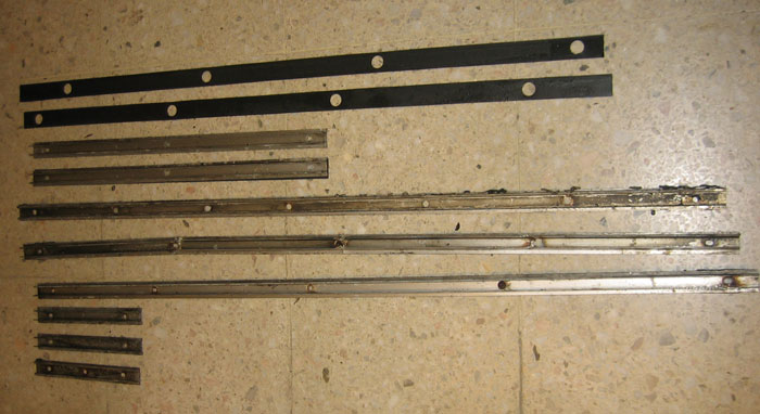

Ich möchte in jetzt endlich mal die 16s Planken montieren, die ich mir vor einigen Jahren gekauft habe.
Bevor ich das mache, möchte ich aber noch abklären ob ich alles habe. Die 8 großen Plastikteile sind natürlich vollständig, mir gehts um das Kleinzeugs. Im Anhang Fotos von den Sachen die ich hab.
  • Hab' ich alle Leisten?
  • Sind die schwarzen Plastikleisten zum Unterlegen? Fehlt da was?

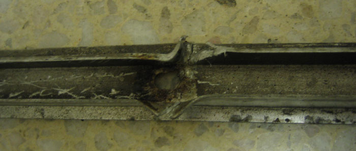

  • Kann ich das Teil im Anhang zwei noch verwenden? Wahrscheinlich nicht, weil ich die Planken nicht raufschieben kann.
  • Welche und wieviele Schrauben brauche ich?
  • Außerdem hab ich noch die breiten Radlaufleisten. Muss ich die montieren oder kann ich die schmalen lassen? Sind die geklebt?

wenn Du die Leisten um das Auto legst, wirst Du sehen, dass die kleinen Leisten vor den Türen zum Vorderrad hin fehlen, auch fehlt eine der mittelgroßen Leisten. Außerdem hast Du eine Türleiste doppelt. Gibt es aber noch neu über Skanimport.
Die Bohrungen passen. Du benötigst aber noch die Kunstoffunterlagen und die Torxschrauben.
Die Verblendungen an der Tür werden genietet. Hier benötigst Du spezielle, längere Popnieten und Unterlegscheiben.
Die originalen Verbreiterungen könntest Du dranlassen, ist Geschmackssache. Falls noch unfallfrei, werden die Verbreiterungen mit Fett gefüllt an die Karosserie geklipst.
Die Schrauben besorgst Du Dir nach dem zugesandten pdf File.
Die Stoßstangenhäute bzw. Stoßstangen sind bauggleich und können dran bleiben.

Die Montage der Seitenteile, die jeweils vo und hi von den Stoßstangen zu den Radhäusern reichen, war da noch die geringste Aufgabe. Für die Montage der Aluschienen ( insgesamt 6, zweimal klein, zweimal mittel und zweimal lang an den Türen) benötigst du kleine Schrauben und kleine "Kunststoffdübel" (gibts auch bei BMW wesentlich günstiger als bei Saab) und die bereits bei einem Vorschreiber erwähnten Nieten (5x15). Wichtig ist, das du zwischen den Schienen und der Karosserie noch Sprühwachs o.ä. aufträgst. Ansonsten Aufwand für den Wagen etwa 4 Std.
