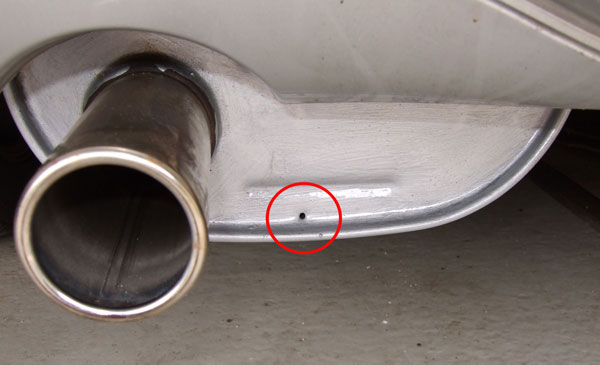

Ein Loch ist im Eimer...
... oder wer hat eine Erklärung dafür ? :confused:
Vorgeschichte:
Ich hab (m)ein ausländisches Automobil (Marke tut nix zur Sache, jedenfalls kein Saab...:smile:) bei Freunden über Nacht vor der Garage abstellen dürfen.
Am näxten Morgen beim Hochfahren auf der steilen Garagenausfahrt rief mir mein Freund entsetzt zu, dass mein Auto hinten fast einen Viertelliter Wasser verloren habe.
Eine Augenscheinnahme ergab, dass sich, siehe Foto, im Endtopf an der tiefsten Stelle ein Löchlein befindet, aus dem beim Kalstart immer munter jede Menge Wasser herausspritzt...
Kennt hier zufällig jemand noch einen Hersteller, der so ein schlaues, ich nehm mal an "Rostverhütungsloch zwecks längerem Auspuffleben" serienmässig in seine Autos einbaut ?, und warum hat Saab sowas nicht ?, oder sind nur die aus Übersee solche Cleverle ? :smile:

... das Löchlein lässt sich -auch beim 900- leicht nachrüsten.:smile:
Bei meinem 9000 hat diese Modifikation (2001/2002?) allerdings wenig bewirkt, die Anlage war in 2007 wieder fällig, Töpfe noch o.k. Rohre völlig perforiert.:frown:

...ein angemessen grosses bzw. kleines loch ist nicht zu hören. und hat "damals" die lebensdauer meiner auspuffanlagen beim r5 fast auf erstausrüster-dauer anheben können.
und gerd - wer auspuffanlagen verkaufen will, der wird sich hüten, deren lebensdauer "auszudehnen"... traurig, aber wahr.
solch ein Loch hatte das Zwischenrohr meiner Ente auch (und zwar an der tiefsten Stelle, zum Kondenswasser ablassen, serienmäßig, völlig i. O. für den TÜV)...
"Nachrüsten" :confused: Ein Loch selber einfach durchs Blech ins Blaue bohren (wer weiss wo man da innen rauskommt) und serienmässig konstruiert sind wohl 2 Paar Stiefel !?
2.
Erfahrungsgemäss bricht beim 900/1 das Endrohr meist zuerst aus dem noch gut aussehenden Topf heraus...
