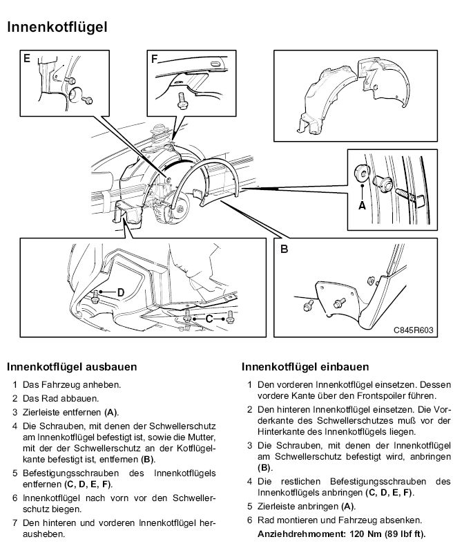

Auf der rechten Seite kannst Du die komplette Radhausschale zum Motor hin abbauen, dann liegt der Rieemntrieb und der restliche Motor frei.
Dan siehst Du mehr, alles andere ist Spekulation...
Ah! Das wäre ja was. Wie geht das ganze denn vor sich?

Also -
auf dem Wagenheber geht da ÜBERHAUPT nichts.
Der Wagen muß zumindest auf einer festen Stütze ruhen bevor Du anfängst.

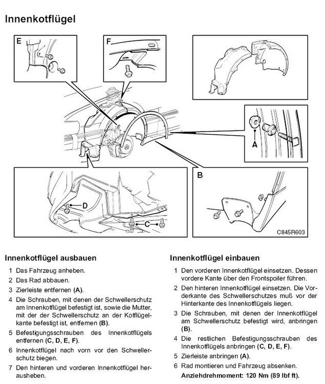

Ansonsten siehe Bild.
Möglichkeiten für Leckage gibt#s da viele:

1.Das Vordere Teil des Radkastens raus wie oben berschrieben ( Kleine Ratsche mit 8er und 10er Nuss ) Das Anheben und weitere Arbeiten geht auch mit Wagenheber wenn die Handbremse funktioniert und der Untergrund Fest.
