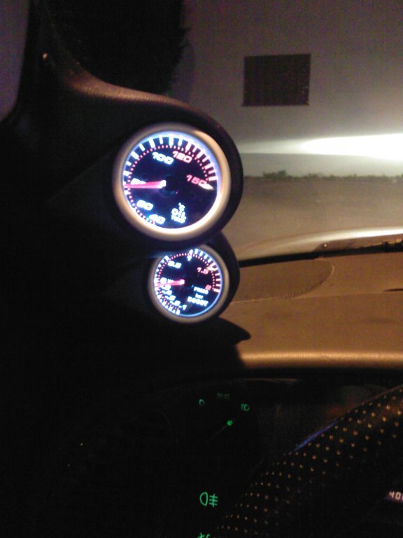

Kannst du den da unten was sehen während der Fahrt?
Ja, die zeigen nämlich wie im ersten Bild zu sehen ist etwas nach oben und das reicht völlig aus. Außerdem guckt man auf die nicht so oft, wie auf den Tacho :tongue:!
Die Ladedruckanzeige werde ich wohl mehr ins Sichtfeld rücken.
Ich kann ja mal, wenn es läuft aus Fahrerperspektive ein Foto machen...

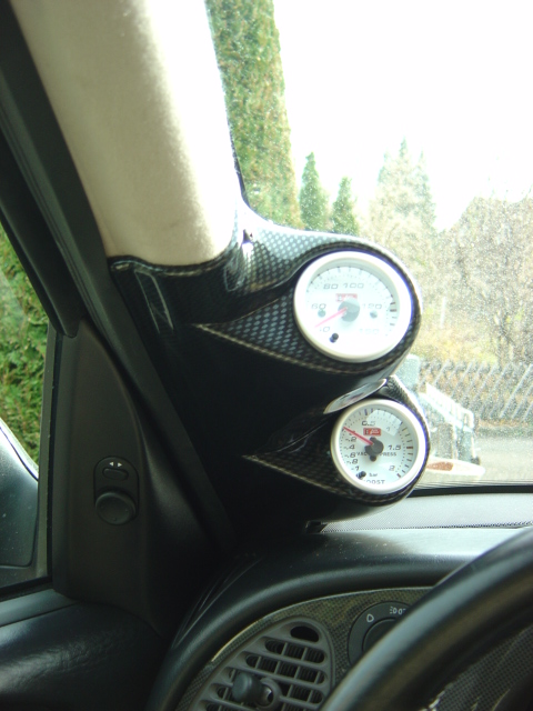

Hab mir inzwischen eine Befestigung für die Turboanzeige an der A-Säule überlegt. Ich wollte die Anzeigehalterung minimalinvasiv befestigen, ohne den Stoff zu beschädigen. Da kam ich auf die Idee, das mit einer Magnethalterung zu tun. An das Gehäuse ein Magneten befestigen und hinter der Verkleidung der A-Säule einen zweiten und fertig! Funktioniert und hält super. Natürlich braucht man etwas stärkere Neodymmagnete! :rolleyes:
Hab die Kamera grad nicht zur Hand, aber Bilder werden nachgeliefert... :tongue:
Hier noch ein paar Bilder:

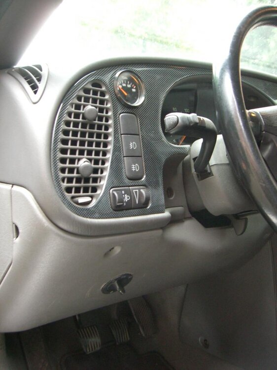

o.k. - mir gefällt es anstatt des Aschenbechers sehr gut, oben das nicht ganz so. Ich bin mit meiner "Lichtschaltervariante" immer noch ziemlich zufrieden.....
Stimmt... die Lichtschaltervariante von Dir sieht sehr "echt" aus. Gefällt mir auch gut
(hab ich aber schon mal gesagt:rolleyes:)

Besser sähe es mit einer original A-Säulenhalterung aus, die an die Form angepasst ist, aber ich bin ganz zu frieden, weil man so die Turboanzeige schön im Blick hat. Leider macht sich das auch im Benzinverbrauch deutlich, wenn man immer mit dem Zeiger spielt! :rolleyes:

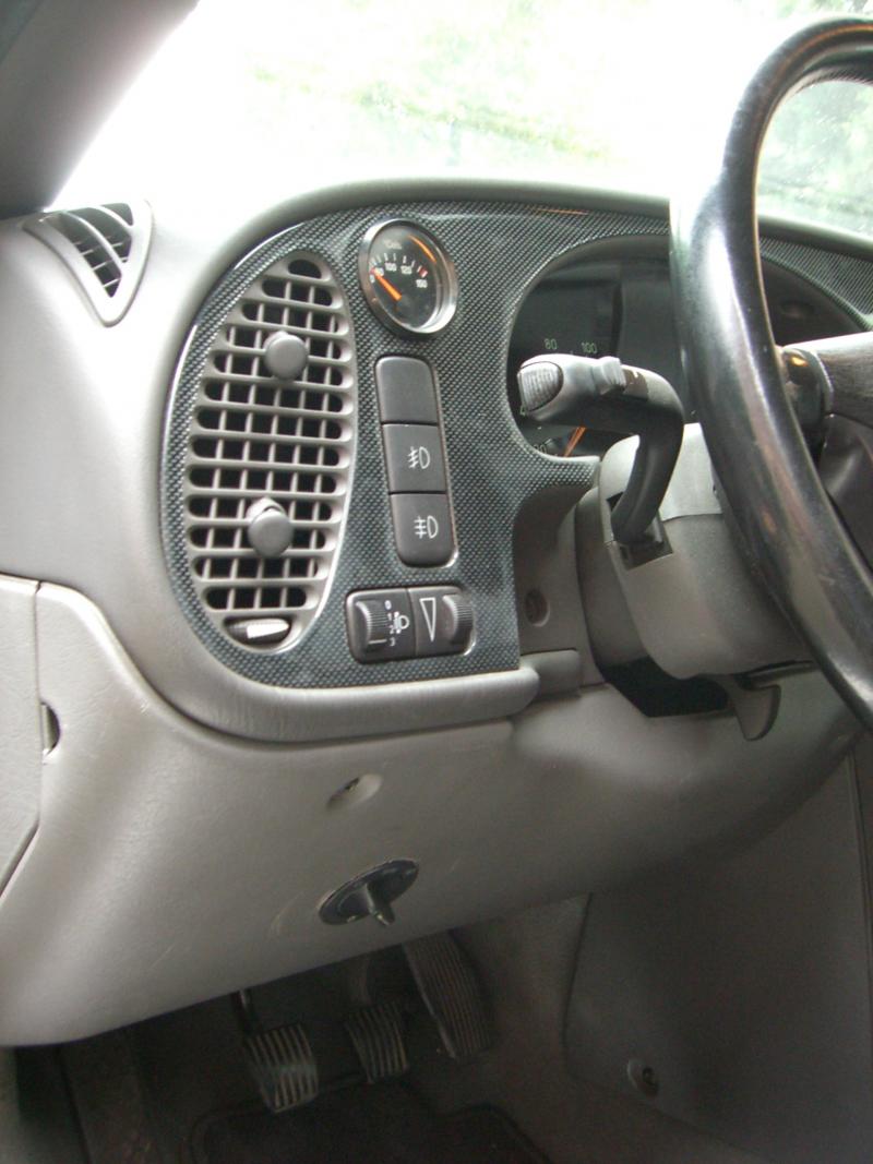

Und wie man auf meinem 4. Bild sieht, würde ich aus meiner Sitzposition die Anzeige im Schalter nicht sehen. Das finde ich sowieso nervig, dass man die Schalter für die Nebelleuchten nicht sieht. Da wäre eine zusätzliche Anzeige im Armaturenbrett nicht schlecht gewesen... Aber das gehört hier ja nicht hin.

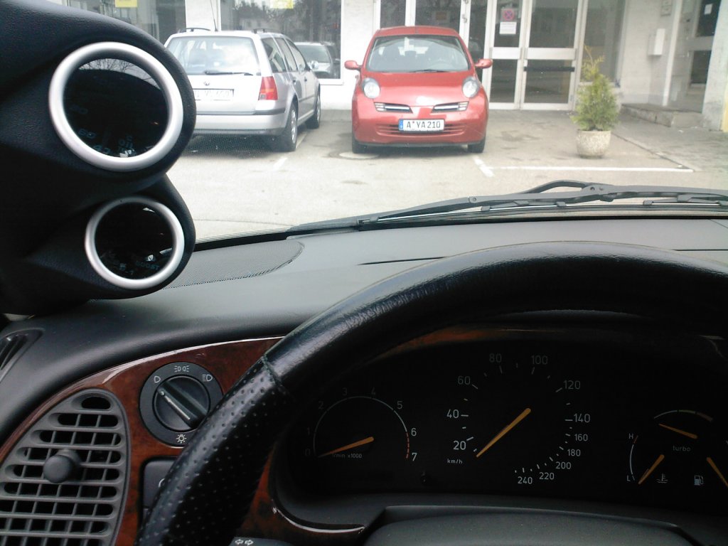

so, habe jetzt mal bilder von meinem gemacht, leider mit dem handy gemacht, bessere kommen dann nach.
es wurde die halterung von elkparts bzw. speedparts genommen
