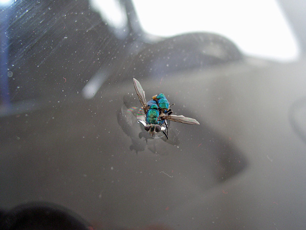

Machs doch einfach so, siehe Foto:
http://www.saab-cars.de/attachment.php?attachmentid=19288&stc=1&d=1207343078
Ich versichere als militanter Tierfreund, der normalerweise keiner Fliege was zu Leide tut...(dafür gelegentlich "lieben" Forumskollegen umso mehr... *g*), dass das Insekt bereits tot am Festerbrett lag und von mir schmerzlos mit transparentem Sekundenkleber erfolgreich ins Windschutzscheiben-Steinschlagloch zwecks TÜV-Täuschung geklebt wurde...
Hobts me ? ;-)
Na dann gut N8
Gerd B.
so mach ich das :smile: Hast Du noch eine Fliege übrig?
Gerd, ich schmeiß mich weg! :biggrin: Auf sowas muß man erstmal kommen... :rolleyes: :laugh: Dumm nur, wenn der TÜV-Onkel die Scheibenwaschanlage betätigt und die Leiche dabei runterhobelt.
