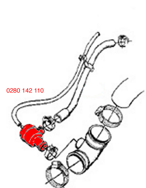

LMM ab
Schlauch Bypass>Drosselklappengehäuse lösen
Rohr LMM >Lader Ausbauen
Dann hast Du das Bypass-Ventil mit in der Hand.
Bei Neubestellung auf Bosch Nr. 0280 142 110
achten.
Ich habe es gerade ohne Demontage anderer Teile hinbekommen-fummelig aber geht.
