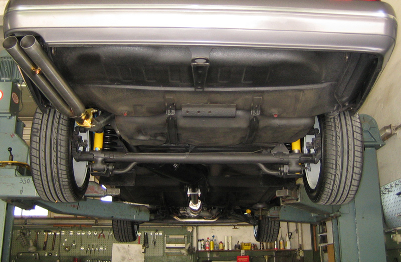

[ATTACH]30213.vB[/ATTACH]

MFK alles gut!
