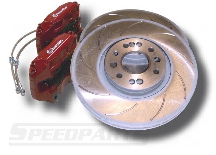

Ich habe mir vor kurzen in meinen 9-5 MY 01, vorne eine 4-Kolbenbremse von Brembo eingebaut. Übrigens ein Unterschied fast wie Tag und Nacht zur Serienbremse.
Kann ich überhaupt noch 16" Felgen fahren ? Bei meinen 17" nine spoke Felgen (ET 49) sind trotz 20mm Spurplatten, nur noch 7mm Platz zwischen Speiche und Sattel. Die Felgen die ich noch hatte, titan 7*16" (ET 38) haben gerade nicht mehr gepasst. :frown:
MfG Jan C.
Hätte ich schreiben sollen. Habe die Anlage, die auch z.B. im Seat Leon verbaut wurde, mit 314mm Scheibe.
Siehe Anhang.
Ach so ... die ist um Durchmesser 8mm kleiner ... ich würde es einfach probieren.
PS: Wer hat Dir die Anlage verbaut ... was hat sie gekostet ... war die Eintragung problemlos? Erzähl mal ...
16" passt nicht. Problem ist hier aber nicht der Abstand Speichen - Sattel, sondern der Innendurchmesser der Felge.
16" passt, ich habe Sie verbaut...noch Fragen?
Hmm... dann denke ich mal ,dass nur die original Saab 16"-Felgen passen. Da diese eine 40er ET haben. Oder liege ich falsch ?
16" Originalfelgen haben ET49.
Geht nicht gibts nicht...die 16er die ich bei meinem Aero und der 314er Brembo fuhr hat jetzt Norbert auf seinem 9-3 Kombi drauf(Artec irgendwas mit ET38).....hehehe...ich fuhr die mit 20er Platte und bin weit genug vom Sattel weggekommen......ergo:
16" passt:tongue:
16" passt:tongue:
