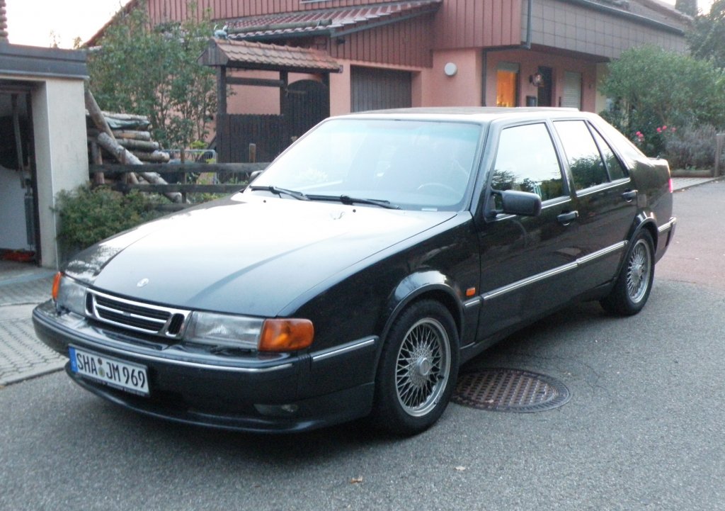

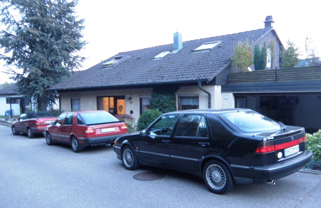

Zuwachs in der Familie: seit ein paar Tagen ein 9000 CS 1993, 2,3i mit 150 PS, ACC und Tempomat. Nun sind es 3 SAABs :cool:
Jaja,
Leidenschaft ohne Schutz führt oft zu Familiärem Zuwachs....:biggrin:
Sympathischer Stau vor der Haustür :smile:
