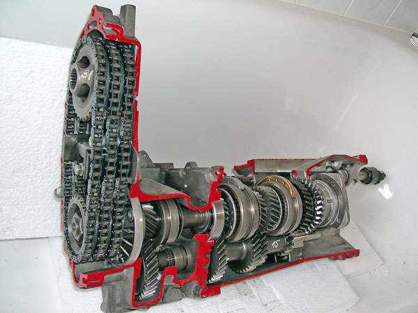

Und hier Fotos zu racings Text:
http://www.forum-auto.de/technik/getriebe5neu.jpg und
http://www.saab-cars.de/attachment.php?attachmentid=20078&stc=1&d=1210753822
@ racinggreen:
Bitte meinst Du mit: "motorseitiges Lager" das untere Primärlager ? und mit
"Mutter für getriebeseitiges Rad" die Mutter des Ritzels sichtbar auf dem zweiten Foto unten ?
Gerd :confused:

@ racinggreen:
Bitte meinst Du mit: "motorseitiges Lager" das untere Primärlager ? ...
...doch eher das OBERE Lager, oder?
Ja genau, das obere Lager.
