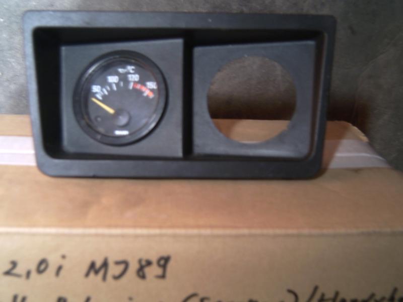

Ich hab für die Mittelkonsole einen Anzeigeneisatz mit O Saab Öl-Tempfühler und ein Platz daneben ist frei:biggrin:

Ich war grad noch mal in der Garage und hab von Alternativmöglichkeit ein Foto gemacht.
Ich wollte wissen ob es einen Sinn macht und es sowas gibt.
Es wird ja oft nach dem genauen Wert hier gefragt wenn man ein Problem mit dem Druck hat.:tongue:
Ich wollte da erst eine Öldruckanzeige reinbauen.
Wolly:smile:

Mein rechter Platz ist leer und da ....:confused: her
Von VDO gibt es Anzeigeinstrumente. Die sind auch nicht genauer. Du brauchst, um eine seriöse Aussage über die Ladedruckentfaltung zu treffen, ein Meßinstrument. Braucht man ja nur für Testfahrten, Kalibrierung und ähnliches.
Das scheint mir wohl auch die sinnvollere Alternative zu sein...! Öldruck ist schon eine interessante Größe beim Turbo. Stichwort Ölsieb...:rolleyes:

auf die rechte Seite vom Halter kommt eine Öldruckanzeige wie geplant.
