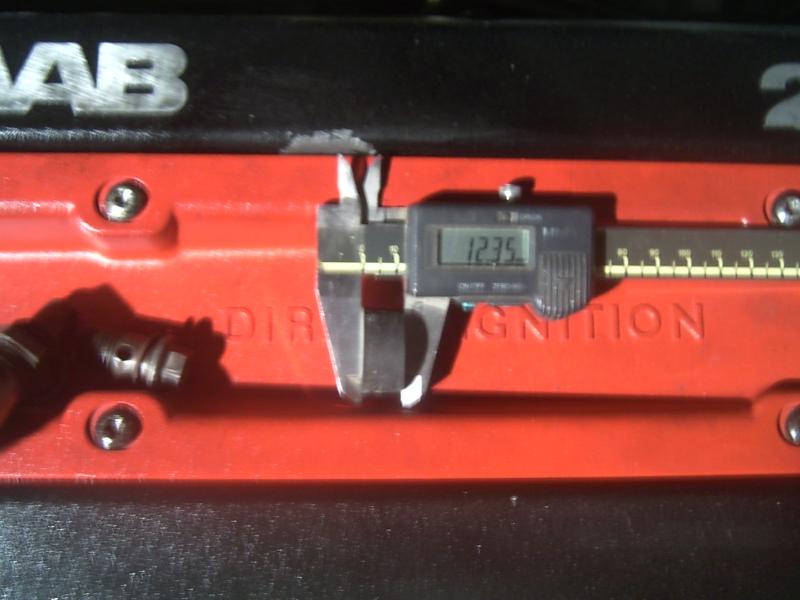

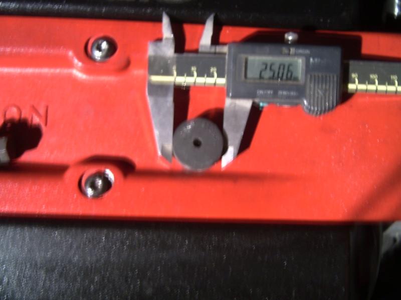

Ich hab dan dieses Teil gefunden: siehe Anh.
Das ist aus Gummi und hat ein 4.5mm großes Loch in der Mitte.
Eine Nr. steht auch drauf: Saab 912851
Hat jemand eine Ahnung wo das herkommt?

ist der geklebt (evtl. Reste) oder Druckstellen-irgendwas (einseitig/beidseitig) das Loch innen (irgendwelche Spuren )
Hallo Red-Baron:smile:
Ja da sind Reste vom Kleber aber nicht mehr Klebefähig.
Wolly:smile:

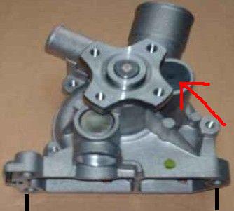

Es geht um die Suche, wo das Teil hingehört und die Vorrichtung sieht danach aus. Von dem Foto von Wolly9000 könnte es an den markierten Stellen passen:smile:
Carmen :smile:

Hallo turbo9000:smile:
Unter dem Halter von der Scheibe das sieht aus wie ein Stopfen mit Loch wie ich den gefunden habe. Hab das markiert. siehe anh.
Wolly:smile:

Edit: Jetzt sehe ich das auch-aber welchen Zweck das dort erfüllen soll ?
Wolly:smile:
Das gab mir die Idee, dass das Teil dazu passen könnte. :smile:

Und der Stopfen soll da rein?
Da muß ich doch mal bei meine WaPu schauen, ob da so ein Gummiteil drin steckt...
