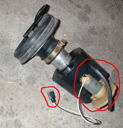

Der Schlauch der auch so schön im roten Kreis von Saabfidelity zu sehen ist, war mal bei einem Bekannten von mir durch.
Der hatte dauernd ein komisches gluckern (wie schon zuvor von mir beschrieben, konnte nur nicht den Schlauch richtig beschreiben.). Neuen Schlauch reingesetzt und der Spuk war vorbei (bis heute)
