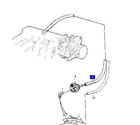

Die Explosionszeichnung zeigt ein Schaltgetriebe. turbo9000 meinte zwar, dass das Teil beim Automaten gleich befestigt ist, aber ich finde mich in der Zeichnung nicht zurecht. Kannst du mir die Nummer der Schraube nennen, die gemeint ist, also damit ich das Teil herausheben kann? Danke.
